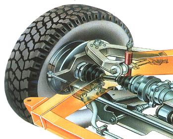

Существуют два основных вида подвески колес: Независимая и зависимая.
Независимая подвеска представляет собой сложную систему рычагов. Одним концом рычаги, посредством резино-металлических шарниров, крепятся к раме или кузову. На другом конце при помощи шаровых опор крепятся колесные ступицы. Главная передача жестко крепится к раме при помощи специальной балки. Привод на колеса осуществляется через полуоси со шрусами. В качестве пружинящих элементов применяются торсионы или пружины.
Подвеска зависимого типа, представляет собой жесткую балку, по краям которой находятся колесные ступицы. Внутри балки (в специальном утолщении) находится главная передача. Привод на колеса осуществляется через полуоси, которые так же, находятся внутри балки. В случае, если колеса поворотные, внутри балки находятся шрусы и подшипники шкворней. В качестве пружинящих элементов применяются рессоры или пружины.
Независимая подвеска имеет ряд преимуществ при скоростной езде.
- Малая неподрессоренная масса, по сравнению с зависимой подвеской (главная передача закреплена на раме, легче детали крепления.)
- При наезде на препятствие, колесо движется строго вертикально, всегда сохраняя перпендикулярность дороге.
- Положение одного колеса не влияет на положение другого.
Все это обеспечивает лучший контакт колеса с дорогой, лучшую управляемость и более мягкий ход. Но на этом преимущества заканчиваются, недостатки независимой подвески на бездорожье, гораздо существеннее:
- Ход подвески сильно ограничивается длиной рычагов и предельным углом наклона шрусов.
- Резиновые пыльники шрусов рвутся о ветки, изнашиваются об грязь (в зависимой подвеске шрус спрятан в металлическую сферу).
- Шаровые опоры, являясь шарниром трения, имеют гораздо меньший ресурс и прочность чем подшипники шкворней.
- Обычно не предусмотрена возможность дополнительной смазки шаровых опор и шрусов независимых подвесок. В зависимой подвеске имеются отверстия для шприцовки поворотных кулаков, что позволяет обновлять смазку шрусов и подшипников шкворней.
Из этого следует, что зависимая подвеска имеет неоспоримые преимущества по надежности, прочности и ресурсу, а независимая имеет лучшие скоростные параметры, но имеет более сложную конструкцию и незащищена.

2. Доработка внедорожника.
Для начала несколько концептуальных мыслей.
Имейте ввиду, что любой джип это легковой автомобиль, и он очень критичен к любому дополнительному весу. При конструировании старайтесь избегать избыточного веса. И уж тем более, старайтесь избегать ненужных деталей. Избыточный вес отрицательно сказывается на проходимости машины, повышаются нагрузки на подвеску.
Однако, очень сложно правильно рассчитать оптимальную толщину детали при конструировании, поэтому если деталь ответственная лучше немного переборщить с весом, но сделать надежно. Вы не автопромышленная фирма и у Вас не хватит времени и сил в случае неудачи переделывать деталь несколько раз.
Вообще при строительстве внедорожника как нельзя лучше проявляется закон Мерфи, гласящий - "на самом деле всё сложнее чем кажется" и его следствия: если задача кажется простой - ее можно выполнить при максимальном приложении всех усилий, если задача кажется сложной - выполнить ее невозможно.
Как известно, разработка автомобиля стоит огромных денег. Например обновление Opel Omega обошлось в 350 миллионов марок. Не знаю, какая часть этой суммы потрачена на собственно разработку и какая на модернизацию производства, но сама сумма позволяет оценить масштаб затрат на создание любого - более менее жизнеспособного механизма. Вряд ли имеет смысл заниматься глобальными реконструкциями вроде самодельных блокировок, лебедок и т.п. Потратите кучу времени и денег, но ничего надежного и путного не получится. При возникновении таких желаний рекомендую вспомнить сумму, затраченную на доработку Omega... и оценить свои возможности.
Строительство внедорожника затяжной процесс, который практически никогда не удается довести до конца. Как впрочем и любое другое строительство. Начинать стоит, пожалуй, с наиболее простых и важных доработок.наверх

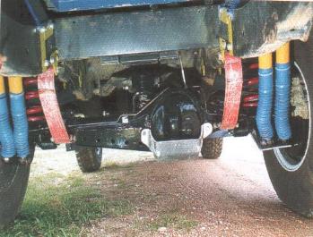

2.7. Подвязки.
Ход моста вниз ограничивается амортизаторами. При совершении прыжков с отрывом колес от земли, возникают ударные нагрузки на амортизаторы, когда мост приходит в нижнюю точку. Даже страшно представить, что может случится если амортизатор не выдержит. Чтобы этого избежать, прибегают к помощи подвязок.
Между мостом и рамой крепятся прочные стропы. Длина строп должна быть такой, чтобы при прыжке мост повисал не на амортизаторах а на стропах, но в то же время подвязки не должны сильно уменьшать ход моста вниз. Нежелательно использовать для строп стальной трос, стропы должны быть эластичными, чтобы плавно гасить удар. наверх

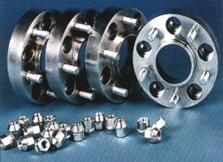

Колесные проставки.К расширению колеи прибегают если хотят повысить поперечную устойчивость автомобиля. Иногда приходится расширять колею, после установки нештатных колес, чтобы автомобиль мог поворачивать. Однако нежелательно расширять колею только передних колес. Колеи передних и задних колес, должны быть одинаковы, иначе задним колесам придется пробивать новую дорогу и проходимость автомобиля снизится.
Колесные проставки.
Обратите внимание на конструкцию -
проставки имеют собственные шпильки.
Расширяют колею при помощи проставок или дисков с меньшим (нулевым) выносом. Более широких дисков. Возможны так же различные комбинации. К материалу и точности изготовления проставок применяются высокие требования. Конструкция проставки понятна по фотографии.
Однако, при расширении колеи возрастает нагрузка на ступичные подшипники. Для оценки запаса прочности ступичных поднипников необходимо обратить внимание на конструкцию мостов вашего автомобиля. По принципу устройства ступиц, мосты разделяются на два основных типа: разгруженные (full floating) и полуразгруженные (semi-floating). У полностью разгруженного моста ступичные подшипники расположены с внутренней и с наружной стороны диска. У полуразгруженного моста подшипник расположен только с внутренней стороны диска. К тому же, при полуразгруженных мостах, полуоси работают не только на скручивание но и на излом. Вы можете определить какой у вас мост посмотрев на ступицы. Если имеется цилиндр, значительно выступающий за плоскость крепления диска (не путайте с декоративными накладками), значит мост разгруженный. Если за плоскость крепления диска практически ничего не выступает, мост полуразгруженный. Как правило передние мосты разгруженные, задние полуразгруженные. Разгруженные мосты прочнее и менее критичны к расширению колеи. При полуразгруженных мостах колею расширять не рекомендуется. наверх

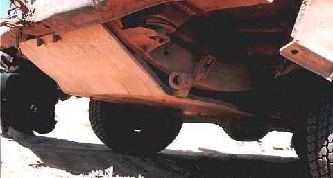

2.11. Защиты и лыжи.
Не стоит уповать на то, что защита способна предохранить от всего. Джип весит около двух тонн и остановить такую кувалду, летящую со скоростью 40 км в час не в силах ни что.
Должны быть защищены агрегаты, находящиеся под днищем машины. Как правило, больше всего "достается" раздаточной коробке и топливным бакам. Обязательно наличие защиты от веток моторного отсека двигателя. Прочной ветке ни чего не стоит проткнуть резиновый патрубок системы охлаждения или смазки, а так же порвать ремень привода водяного насоса.
В качестве примера защит агрегатов, находящихся под днищем рассмотрим кемелтрофический лендровер. Защита бака, моторного отсека и раздаточной коробки изготовлена из алюминиевых листов толщиной около 10 мм. Листы крепятся к мощным стальным каркасам. Каркасы крепятся к раме. Такая защита не только защищает от веток и камней, но и повышает проходимость по снегу и т.п. За счет эффекта санок. Разработка такой защиты является довольно сложным делом. Стальной каркас должен с запасом выдерживать вес автомобиля. Необходимо учесть перемещения всех деталей во время езды. Подвижные детали: мосты, карданные валы, картер двигателя и т.п. ни при каких обстоятельствах не должны касаться защиты. Очень важно придать защитам такой профиль, чтобы они не набирали внутрь песок, снег и пр. при движении как передним, так и задним ходом. В случае если зашиты будут работать как плуги, проходимость машины существенно снизится. Необходимо предусмотреть выходы для грязи и песка, попавших наверх защиты. Желательно чтобы гайки и шляпки болтов крепления не выступали за плоскость листа защиты. Распространенная ошибка при изготовлении защит - слабые болты крепления.
Картеры мостов защищают "лыжами" из рессорной стали. Важно прочно приварить "лыжу" иначе она отвалится при ударе. Необходимо оставить доступ к горловине для слива масла. Защиту рулевых тяг выполняют заодно с бампером или защитой моторного отсека. Обычно это труба, идущая параллельно рулевым тягам. Защита рулевых тяг не должна ухудшать передний свес автомобиля. Следует иметь ввиду, что при движении по бездорожью мост перемещается относительно рамы и существуют моменты когда тяги не закрыты защитой. наверх

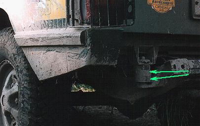

Наиболее простой и безопасной является лифтовка кузова. Исполняется при помощи проставок между рамой и кузовом. Существует много различных вариантов проставок. Пожалуй, самое простое, это использование хоккейных шайб. (Copyright Александр Дерюгин ). Однако, если Вы желаете поднять кузов более чем на пять сантиметров использовать бутерброд из шайб не рекомендуется, так как в этом случае образуется неправильная нагрузка на болты и их может срезать при резком торможении. При большой высоте подъема кузова лучше применить стальные проставки, приварив их к раме.
Выпускается, большое количество фирменных комплектов для лифтовки кузова (Body Lift kit).
Не следует забывать о такой разновидности работ с кузовом как подрезание крыльев. Это нельзя назвать лифтингом, но тем не менее подрезание крыльев позволяет увеличить размер применяемых шин. При отсутствии рамы (Нива) этот вариант остается единственно возможным. Конечно он является немного варварским, обратного пути уже нет. Но при аккуратном исполнении машина выглядит совсем неплохо.

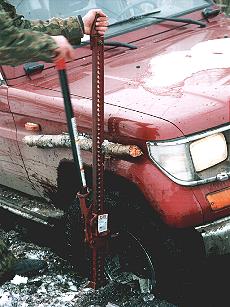

5.4. Hi-Lift/Hi-Jack/Джиперский домкрат.
Полезная вещь. Иногда способен помочь когда бессильна лебедка. При наличии несложных приспособлений (длинная цепь, трос, пара шаклов) способен выполнять функцию лебедки. После приобретения Хайджека вам кажется что вы способны самостоятельно выбраться из любой западни. И это действительно почти так. наверх
