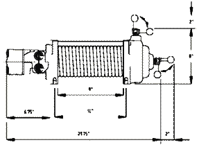

Гидравлические лебедки Mile Marker
(Mile Marker 9000, 10500, 12000)
Гидравлическая лебедка Mile Marker 9000
  • 2 скорости наматывания.
  • Возможность свободного разматывания троса.
  • Механический фиксатор.
  • Автоматический гидравлический тормоз: полное затормаживание осуществляется гидромотором.
  • Не требует обслуживания.
  • Защищена от коррозии. Полностью герметична.
  • Возможность использования под водой.
  • Элементы крепления из нержавеющей стали.
  • Реверсивная.
  • Подключение: к штатному насосу ГУР или т.п.
  • Технические данные   Тяговое усилие и скорость намотки троса
    Номер по каталогу 70-50080C, 75-50085C
      ед. изм. 1 слой 2 слой 3 слой 4 слой
    Расчетное усилие Кг (Lbs) 4090 (9000)   Пониженая передача
    Мощность мотора 14 C.I. Hydraulic   Кг (Lbs)
    м/мин
    4090
    (9000)
    1.87
    3300
    (7300)
    2.28
    2800
    (6200)
    2.68
    2450
    (5400)
    3.19
    Пульт управления 3.7м,герметичный
    двухкнопочный
    Редуктор однорядный планетарный
      Прямая передача
    Передаточные числа 6:1 (н. передача)
    1:1 (в. передача)
      Кг (Lbs)
    м/мин
    680
    (1500)
    10.2
    545
    (1200)
    11.7
    454
    (1000)
    14.6
    410
    (900)
    17.3
    Тормоз автоматический
    гидравлический
    Диаметр / ширина барабана 64 / 230 мм
    Вес лебедки 47 кг
    Длина / диаметр троса 30 м / 9.5 мм
    Питание соленоидов 12 В
    MAX потребляемый ток 2 А
    Рекомендуемая смазка
    Габариты (мм)
    Ширина Глубина Высота
    547/600 160 203/250
    Средняя цена 1250 USD (модель 75-50085C).
    В комплект 75-50085C входят: лебедка, дистанционный выключатель, металлический трос с крюком, кабели соединения, шланги высокого давления, "губки" с 4 роликами.
    В комплект 70-50080C (без установочного комплекта) входят: лебедка, металлический трос с крюком, "губки" с 4 роликами.

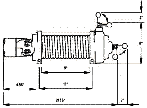

    Гидравлическая лебедка Mile Marker 10500
  • Реверсивная.
    Номер по каталогу 70-50050C, 75-50050C
    Расчетное усилие Кг (Lbs) 4770 (10500)   Пониженая передача
    Мощность мотора 17.9 C.I. Hydraulic   Кг (Lbs)
    м/мин
    4770
    (10500)
    1.72
    3860
    (8500)
    1.96
    3360
    (7400)
    2.26
    2910
    (6400)
    2.62
    двухкнопочный
    Редуктор однорядный, планетарный
      Прямая передача
    1:1 (в. передача)
      Кг (Lbs)
    м/мин
    730
    (1600)
    9.45
    590
    (1300)
    10.9
    545
    (1200)
    12.8
    454
    (1000)
    14.6
    гидравлический
    Вес лебедки 47 кг
    Габариты (мм)
    547/600 160 203/250
    Средняя цена 1350 USD (модель 75-50050C).
    В комплект 75-50050C входят: лебедка, дистанционный выключатель, металлический трос с крюком, кабели соединения, шланги высокого давления, "губки" с 4 роликами.
    В комплект 70-50050C (без установочного комплекта) входят: лебедка, металлический трос с крюком, "губки" с 4 роликами.

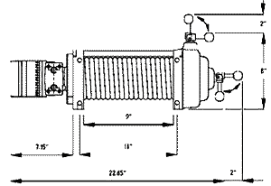

    Гидравлическая лебедка Mile Marker 12000
  • Реверсивная.
  • Подключение: к штатному насосу ГУР или т.п..
    Номер по каталогу 70-52000C, 75-52000C
    Расчетное усилие Кг (Lbs) 5454 (12000)   Пониженая передача
    Мощность мотора 18.7 C.I. Hydraulic   Кг (Lbs)
    м/мин
    5454
    (12000)
    1.72
    4270
    (9400)
    1.96
    3730
    (8200)
    2.26
    3180
    (7000)
    2.62
    двухкнопочный
      Прямая передача
    1:1 (в. передача)
      Кг (Lbs)
    м/мин
    910
    (2000)
    9.45
    705
    (1550)
    10.9
    615
    (1250)
    12.8
    520
    (1150)
    14.6
    гидравлический
    Вес лебедки 50 кг
    Габариты (мм)
    575/625 160 203/250
    Средняя цена 1695 USD (модель 75-52000C).
    В комплект 75-52000C входят: лебедка, дистанционный выключатель, металлический трос с крюком, кабели соединения, шланги высокого давления, "губки" с 4 роликами.
    В комплект 70-52000C (без установочного комплекта) входят: лебедка, металлический трос с крюком, "губки" с 4 роликами
