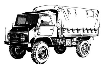

UNIMOGЛегенда полного привода! UNIMOG S404!
Ему нет равных на твердом грунте!
При разработке Unimog было применено множество решений, делающих его непревзойденным.
Портальные мосты имеют рекордно высокий дорожный просвет. Но, главное, колесные редукторы снижают нагрузку на трансмиссию и позволяют избавиться от "болезни" всех джипов - поломок полуосей, редукторов злавных передач, карданов и т.п.
Пружинная подвеска более длинноходная чем рессорная обеспечивает большую проходимость на рельефе.
Пружинящая рама позволяет снизить вес автомобиля.
Механические блокировки всех дифференциалов повышают проходимость.
Карданные валы закрыты трубами, что защищает их от вредных воздействий.
Простота конструкции и качество исполнения Mercedes обеспечивает непревзойденную надежность. (Unimog 404 не имеет лишних деталей)
В отличие от джипов Unimog спроектирован для постоянной работы на бездорожье, с возможностью передвижения по дорогам. Любой джип проектируется преимущественно для езды по дорогам, с возможностью езды по бездорожью. То что для джипа стресс для Unimog обычная работа. При своевременном обслуживании Unimog может эксплуатироватся без поломок много лет.
Технические харрактеристики Unimog S404:
Ширина: 2040мм
Длина: 4920мм
Колесная база: 2900mm
Радиус разворота: 12,1м
Собственный вес: 2900кг
Грузоподьемность: 1500кг
Резина : 10.5 x 20 (36,8") штатная,
( без модификации возможна установка 13,6x20 (41,76"))
Топливные баки: 2 x 60 л.
Дорожный просвет: 40см
Глубина брода (без шноркеля): 80cm
Передний привод отключаемый.
Коробка передач механическая, совмещенная с раздаточной коробкой.
6 передач вперед: 14.93/8.23/4.47/2.46/1.52/1.0
2 передачи назад: 20.12/11.09
Бортовое напряжение 24V
Двигатель - шестицилиндровый рядный бензиновый. Обьем 2.2 л. мощность 82 л.с. обладает очень ровным крутящим моментом и абсолютно не требователен к качеству топлива. (76 бензин)
Максимальная скорость 95 км.ч.
