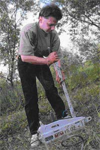

Другая конструкция оказалась тяжелее ульяновской лебедки в 10 раз и в четыре раза дороже. К нам она пришла из мира тепловозов и товарных вагонов и поразила своей кондовостью и совершенно непонятным принципом работы. Пятнадцатиметровый трос, в "походном" состоянии смотанный на отдельный барабан, пропускается в отверстие в торце лебедки, попадает в механизм, проталкивающий его вперед... и свободно выходит с другой стороны.
Механизм приводится в действие двумя рычагами, один из которых работает на подъем, другой - на спуск. По идее, в лебедке предусмотрено положение, позволяющее быстро вытянуть трос вручную на необходимую длину. И теоретически мы даже поняли, как должны для этого встать рычаги, но... сделать это на практике нам не удалось. Видимо, сноровистые железнодорожники знают волшебное слово...
Процесс шел очень медленно и скучно. И вот наконец-то слабина выбрана. Тянем. Для уменьшения усилия у лебедки предусмотрена длинная раздвижная ручка. В "коротком" положении машина идет легко. Но постепенно подъем становится круче и усилие возрастает.Увеличиваем рычаг почти вдвое. "Нива" продолжает, упираясь, ползти на холм и вдруг... трос начинает проскальзывать. Оказывается, мы забыли поставить фиксатор в рабочее положение. Исправляемся, вытягивая его со звуком автоматного затвора и преодолевая огромное усилие возвратной пружины. Похоже, что поднимать "Ниву" было легче, чем "взводить" стопор. Подъем автомобиля пошел бодрее, и вскоре он оказался наверху. При этом усилия были гораздо меньшими, чем в предыдущем случае. Это и неудивительно: рычаг в несколько раз длиннее, а тяговое усилие 1,6 тонны. Насколько это соответствует истине, сказать сложно: 12-миллиметровый стальной трос и мощная конструкция скорее всего допускают приличный запас - и это радует.
Ведь если вместо "Нивы" окажется груженый Range Rover, уверенности в благополучной эвакуации "железнодорожником" будет куда больше, чем "Ликой". А вот насколько хватит прижимной силы роликов и не будет ли трос проскальзывать - вопрос интересный. Опускать "груз" оказалось проще простого. Переставил удлинитель на другой рычаг - и качай в свое удовольствие (ничего переключать не надо).
