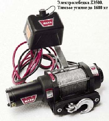

Ручные лебедки теперь уже редкость, их можно встретить разве что на старых моделях Land Rover. Сегодня для тягового усилия используется электрический двигатель. Одним из крупнейших производителей в этой области является германская фирма Warn. О некоторых моделях этого производителя мы поведем наш разговор.
Электрическая схема лебедок для гражданского использования изготовлена таким образом, что штатного генератора, по мнению завода-изготовителя, и собственно по опыту эксплуатации хватает, т.е. каких-то дополнительных переделок не требуется. (Хотя если предположить, что у застрявшего ночью автомобиля включена вся иллюминация, да к тому же работает мощная лебедка, заверения завода-изготовителя можно поставить под сомнение.) Водитель получает пульт дистанционного управления и, сидя в кабине, может управлять процессом, но при этом не отрываться от педали акселератора, чтобы зарядка шла нормально. Ведь при больших нагрузках лебедки потребляют много энергии.

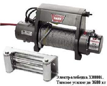

Для монтажа лебедки предусмотрено болтовое крепление с посадочной площадью не менее 254 х 115 мм. Вся лебедка в сборе вещь нелегкая, ее масса 62 кг. Смысла устанавливать такой тяжелый агрегат на маленький легкий внедорожник нет. А вот для Hummer она вполне подойдет. Cледующаю модель XD9000i очень надежна и предназначена для эксплуатации в суровых условиях. Обеспечивает тяговое усилие в 4100 кг. Ее корпус изготовлен из металла со встроенными внутрь соленоидами и ребристым алюминиевым радиатором. Устройство электропривода и радиатора дает возможность увеличить время эксплуатации за счет более эффективной системы охлаждения. То есть ею можно пользоваться без передышки довольно долго.
Лебедка укомплектована электродвигателем модели Wound Power мощностью 2,1 л.с., блоком дистанционного управления с кабелем длиной 3,7 м, а также силовыми проводами. Конструкция обеспечивает тяговое усилие 261:1 на тросе диаметром 8 мм при максимальной длине троса 38 м. Масса лебедки в сборе значительно меньше, чем у М12000, всего 38 кг, а размер установочной площадки 254 х 117 мм.

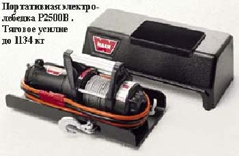

Теперь информация для тех, кому в ближайшем будущем не предвидится возможность приобрести внедорожный автомобиль, но кому волей-неволей приходится сталкиваться с российским бездорожьем. Фирма Warn выпускает не только стационарные, но и переносные лебедки, они могут временно монтироваться на любые легковые автомобили и даже на другие виды транспортных средств, например на снегоходы. Электролебедка модели Р2500В Portable Winch снабжена 12-вольтовым электроприводом мощностью 0,9 л.с. и обеспечивает тяговое усилие 1139 кг на одном тросе диаметром 5 мм. Максимальная длина троса 15 метров. Масса переносной лебедки значительно меньше, чем у стационарных, она составляет всего 15 кг. Грубо говоря, ее можно возить в багажнике и доставать только в экстраординарных ситуациях. А любителям острых зимних ощущений повезло вдвойне в качестве опции к лебедке прилагается комплект крепления для ее установки на снегоходы. Отдельно можно подобрать на свой вкус аксессуары к лебедкам: пластиковые и дерматиновые защитные чехлы, блоки для увеличения тягового усилия, крючья и прочее.
