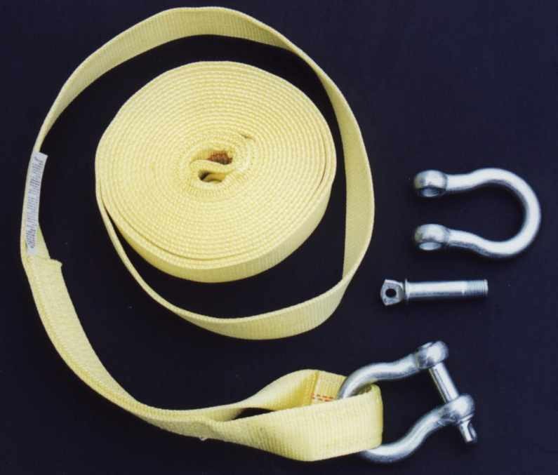

Если часто катаешься в лес, если не отказываешь в помощи застрявшим, если ты владелец единственного, на весь засыпанный снегом двор передвигающегося автомобиля, то по моему убежденному мнению нужна "правильная" стропа. Весьма неплохо себя зарекомендовали в нашей внедорожной практике стропы двух производителей с именем. Это Recovery Strap от WARN-а и от KEEPER-а. Обе капроновые, плетеные, рассчитаны на нагрузку 9 тонн и имеют длину 9 метров. Обе достаточно эластичны - при максимальной нагрузке растягиваются на 20% своей длины. Очень просты в употреблении и имеют на концах аккуратные правильно заделанные петли под шакл. Любую стропу можно угробить, поэтому, основываясь на жизненном опыте и на практике попытаюсь рассказать, как пользоваться стропой и сделать так, чтобы она жила долго и доставляла удовольствие.
Для начала по тому как цеплять, чем цеплять и за что цеплять. Правильные стропы рекомендуется использовать совместно с шаклами, или как их еще называют серьгами. Шакл - это чугунное полукольцо с пальцем на резьбе. Исключение составляет случай, когда на машине сзади установлен фаркоп с шариком - заделанный конец троса идеально надевается на шар, либо буксировочный крюк позволяет пропустить петлю троса без закусывания последней. Во всех остальных случаях трос должен соединяться с автомобилем только через шакл. Никогда не обматывайте трос вокруг бампера, кенгурятника, моста etc. Острые края железок разрежут под нагрузкой стропу - она на это не рассчитана. Используйте заводские отверстия для буксировки - они, как правило, расположены на раме. Никогда не затягивайте палец шакла до посинения. Есть возможность, что не сможете его открутить после нагрузки. Всегда ослабляйте на 1-2 нитки резьбы. Всегда при работе с длинной стропой один человек должен следить за веревкой, чтобы она не попала под колеса, и в элементы подвески. В противном случае равновероятно, что Вы либо порежете стропу, либо серьезно покалечите подвеску авто. Принцип работы эластичных длинных строп таков, что автомобиль эвакуатор разгоняется, растягивает веревку и давит на педальку тормоза, а уже кинетическая энергия стропы вынимает из засады сидящий автомобиль. Принципы безопасности сохраняются. Было достаточно свидетелей того, как на выезде в феврале месяце, Wel по всем правилам выдергивал ВАЗ 21074 из снежного поля и получил в бампер удар шаклом, вместе с оторванным буксировочным ухом Жигуля. Такие вещи производят впечатление.
