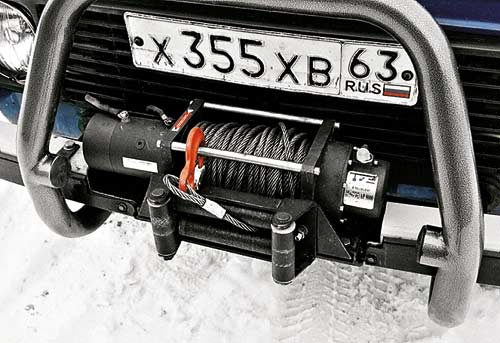

Строго говоря, наши испытания начались еще прошлым летом, когда мы оснастили лебедками редакционную "Ниву" и поднадзорный "уазик" (см. ЗР, 2002, № 10). "Ниве" досталась питерская АР-9000, УАЗу - ульяновский "Спрут-2500". Но то были субъективные впечатления: тянет - и слава богу! А как быстро? Сколько при этом "ест" тока из аккумулятора, каково усилие? На эти и многие другие вопросы не ответишь без измерительного инструмента и должной оснастки. Поэтому в этот раз, кроме "удобно-неудобно", "нравится-не нравится", будут сухие, но точные цифры.

Первой на помост выходит питерская АР-9000. Сматываем почти весь трос, оставив на барабане лишь несколько витков первого слоя, закрепляем через переходник к грузовому канату, подсоединяем блок управления и пульт и жмем кнопку "вира". Лебедка взвыла и храбро потащила бетонный куб к потолку. Секундомер включен, цветные метки на тросе ползут вдоль растянутой рулетки... Пора бы остановиться: того и гляди груз упрется в плиты перекрытия, оборвет верхний блок и, грохнувшись с шестиметровой высоты, разнесет весь цех. Но стоило отпустить кнопку на пульте, как бетонная глыба рванулась к земле. Пусть не с ускорением свободного падения, но окажись под ней даже самый проворный каратист - вряд ли успел бы выскочить. В полуметре от земли, во избежание разрушительных для здания последствий, безжалостно жмем кнопку "вира". Толстый грузовой канат послушно подсекает летящую бетонную глыбу, крякают блоки, и куб снова ползет вверх. Лебедочный трос от такой перегрузки звенит струной, потеет маслом из пенькового сердечника, но пока держится молодцом.
Однако, как с наименьшими потерями вернуть груз на землю? А никак! Другого способа, кроме варварского переключения падения на подъем, не предусмотрено! На четвертом рывке подсекаем буквально в нескольких сантиметрах от пола. Трос трещит, груз бухает оземь, словно клин-баба на стройке, и мы, выйдя из засады, смело подходим к мученице-лебедке.
Здесь, кстати, заметим, что длина кабеля пульта всего метр с небольшим, поэтому далеко от лебедки не отойдешь. Мотор чуть теплый на ощупь, все как будто цело, однако одна прядь троса лопнула. Немудрено - для стального каната диаметром 8,1 мм разрывное усилие около 4 тонн, а у нас в динамике было никак не меньше. Тем не менее, порвав канат, лебедка доказала, что свои паспортные 3,8 тонны тянет гарантированно. Ток под нагрузкой 2,5 тонны (2,4 т - сам груз + 0,1 т - сила трения в блоках его подвески) - 251 А. Немало, но для аккумуляторной батареи вполне привычно. Зато и скорость 1,8 м/мин. Пусть много ест, но и работает споро!

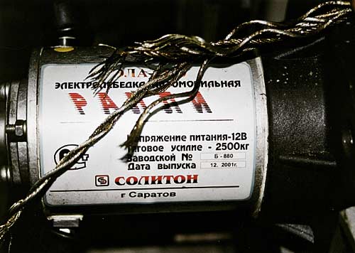

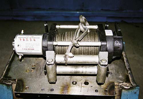

На исходной - изделие саратовского НПО "Солитон": лебедка ЭЛА-2500 "Ралли". Самая миниатюрная и легкая, она, тем не менее, претендует на 2500 кгс тяги и обещает потратить на это не более 110 ампер. Что ж, посмотрим.

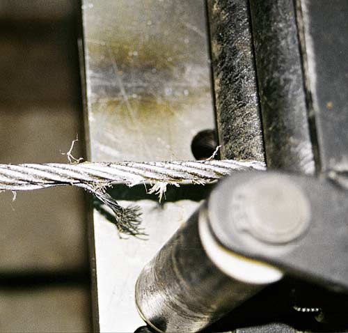

Кое-как вытянув трос (вдвоем, так как одному размотать все 20 метров без перекура затруднительно), зачаливаем его, тоненький, за грузовой канат и даем ток. Очень неспешно машинка выбрала слабину, поднатужилась ровно на 74 ампера, и... трос лопнул! Груз даже не шевельнулся. А ведь на этикетке 2,5 тонны. Писали бы сразу 10 - все равно вранье, зато эффект в четыре раза выше. Впрочем, судя по конструкции, заявленное усилие лебедка разовьет без особого труда. Такой трос не держит и двух тонн, а запас по току был далеко не выбран. Тем, кто успел купить саратовское изделие, настоятельно рекомендуем заменить трос на более толстый, диаметром не менее 8 мм. И дело не в том, что "родной" лопнет, оставив вас с машиной в луже, а в том, что, лопнув, своим хвостом может и машину побить, и травму нанести. А пока экзамен для этой лебедки закончен.

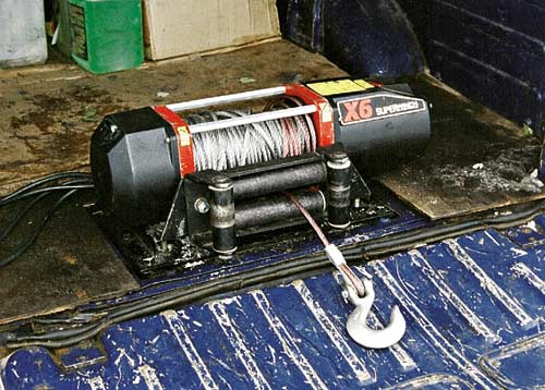

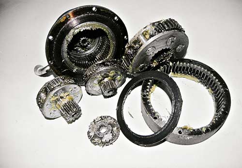

Англо-американку Superwinch X6 мы приберегли на десерт. Красавица, в черно-красном глянце краски, с благородным пультом управления, гладким и мягким тросом, отличной заделкой петли, она, казалось, утрет нос нашим "колхозникам", покажет, какой должна быть настоящая ковбойская лебедка.
Установили ее на стенде, очень легко вытянули трос, закрепили его и дали ток. Взревев, как пилорама, суперлебедка мгновенно поглотила слабину троса, напряглась и... встала. Мерный куб бетона завертелся на канате, касаясь одним углом пола. Конфуз! На динамометре едва обозначилось 2 т, а лебедка и не думает тянуть дальше. Повторяем попытку, дав тросу побольше слабины и пытаясь одолеть груз с разбегу. Резкий старт, визг - и финиш на тех же 2100 кгс. Между тем свои 350 А из аккумулятора тянет исправно. Видно, не в коня корм! Перечитываем инструкцию в надежде найти хоть какое-нибудь оправдание проявленной слабости, но безуспешно. На первом слое троса, уложенного на барабане, лебедка клянется тянуть с усилием 2722 кгс. Куда делись почти 30% заявленной силушки? Известно куда, в рекламу! Тем не менее, качеству изготовления и дизайну надо отдать должное. Такая лебедка хороша, чтобы подчеркнуть мужественность экстерьера дорогого иностранного джипа.

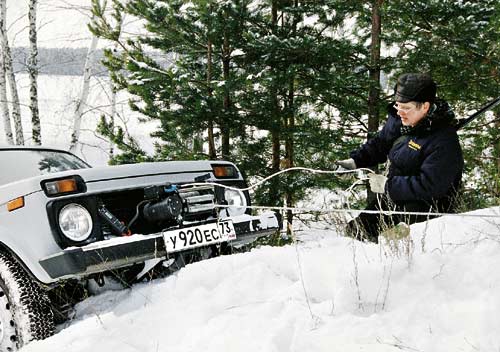

Стендовые испытания закончены, на очереди - оценка работоспособности лебедок в реальных условиях. Оставим за кадром беготню по сугробам и оврагам в надежде засадить машины так, чтобы лебедки их не осилили. Тем более, что нам это не удалось. Все исправно выволокли свои ноши на ровное место. Однако проявили при этом достоинства и недостатки, о которых чуть подробнее.
АР-9000

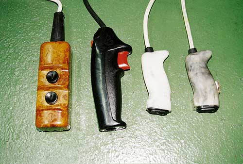

Самая быстрая, но в то же время самая прожорливая лебедка, что неудивительно. Хороший работник, как правило, ест много и быстро. Очень удобен, хотя и неказист пульт управления - от промышленного электротельфера. Кнопки легко нажимать и в теплых рукавицах - не ошибешься, их всего две: одна - "вперед", другая - "назад". Даже если пульт по какой-либо причине утрачен (раздавили, утопили в болоте, потеряли в снегу), заставить лебедку работать - не проблема. В гнезде блока управления, куда подключается пульт, всего три контакта. Разобраться, какой за что отвечает, и перемкнуть нужные куском проволоки или канцелярской скрепкой сможет любой. Качество изготовления лебедки, дизайн, надежность нареканий не вызывают. Использование в качестве двигателя стартера СТ-230 позволяет найти запчасти к нему в любой точке России, придется лишь перекоммутировать обмотки статора. Толстые и надежные щеки барабана очень прочны, деформировать их при неправильной намотке троса довольно сложно. Самый длинный трос - 35 метров.
Отсутствие тормоза - плохо. На глинистом склоне перецепить трос будет непросто. Впрочем, штурмовать такие преграды приходится только участникам соревнований, а они народ опытный и давно выработали для подобных ситуаций свои приемы. Мала длина кабеля пульта - всего около метра. Значит, управлять лебедкой из машины затруднительно. ПВХ-изоляция кабеля на морозе твердеет и пружинит, что неудобно.

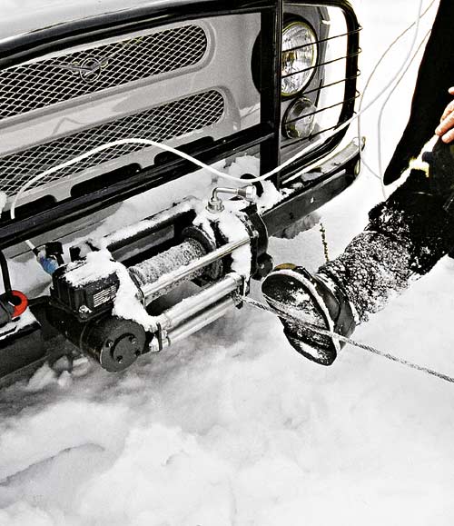

"СПРУТ-2500"
Самая недорогая и, пожалуй, полезная в хозяйстве лебедка. Благодаря самоторможению ею не только удобнее пользоваться при вытягивании автомобиля, но можно приспособить в гараже в качестве электротельфера. Бесшумная, легкая, поставляется в продажу вместе с кронштейнами для крепления на любую машину (оговаривается заранее, при заказе). Электродвигатель - слегка доработанный стартер СТ-230. Обмотки статора свои. Впрочем, самостоятельно перемотать их несложно. Блок управления расположен на корпусе лебедки, поэтому подключение ее не вызовет трудностей даже у новичка.
Однако пульт неудобен. Три кнопки, пользоваться которыми надо по особому алгоритму, еще и малы. В рукавицах нащупать их практически невозможно, а без рукавиц иметь дело со стальным тросом не рекомендуется. Кабель пульта хоть и длинный (4 м), но в такой же ПВХ-изоляции, на морозе жесткий. Длина троса около 20 м, что не всегда достаточно.
SUPERWINCH X6
За исключением того, что фактическое тяговое усилие на 30% уступает заявленному, лебедка в целом неплоха. Мягкий и длинный (3,8 м) кабель управления, удобный пульт, мягкий трос длиной около 30 м, великолепное качество изготовления редуктора и лебедки в целом, простота монтажа, встроенный в барабан тормоз обеспечат ей интерес своего покупателя, несмотря на довольно высокую цену.
"РАЛЛИ"
Если бы не лопнувший трос, к ее достоинствам мы отнесли бы наименьший потребляемый ток, малый вес и компактность. Главный недостаток - уж очень медлительная. Пока протянет свои 20 метров троса, закоченеешь на морозе.
ЭЛА-2500 "Ралли", Саратов.
Superwinch Х6.
АР-9000, С.-Петербург.
Усилия 2500 кгс штатный трос лебедки ЭЛА-2500
не выдержал.
Правильная укладка троса на барабан - обязательное условие надежной работы лебедки. ("Спрут-2500", Ульяновск).

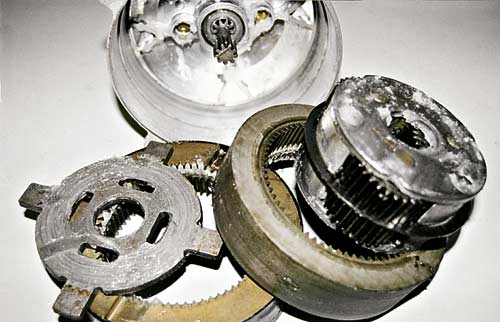

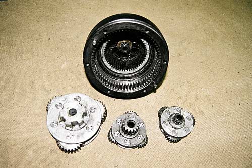

Редуктор ЭЛА-2500 "Ралли" - словно игрушечный. Вероятно, и ресурс невелик.
Редуктор "Спрута": червячная пара и один планетарный ряд.
Редуктор АР-9000 - три планетарных ряда.
Качество изготовления редуктора "Супервинч Х6" отличное, но два планетарных ряда не обеспечивают необходимого передаточного отношения.
Слева - направо. Пульт АР-9000 - просто и надежно! "Супервинч" - к тому же красиво и удобно, "Спрут" - в рукавицах нащупать нужные кнопки затруднительно.
