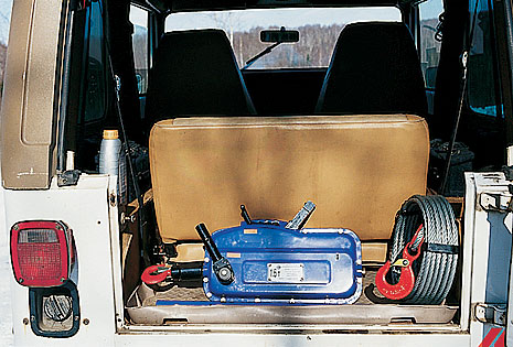

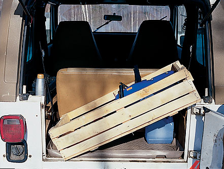

Даже в миниатюрный багажник Jeep Wrangler каждая из лебедок поместилась с запасом. Запихнуть не удалось только ящик с МТТМ...
...Ее пришлось распаковать. Без тары она не только стала менее объемной, но и потеряла в весе.

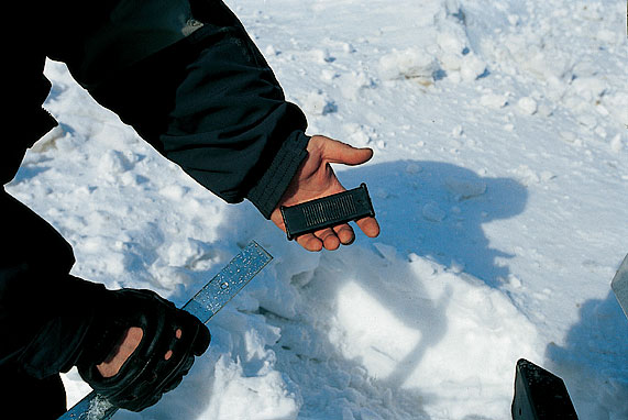

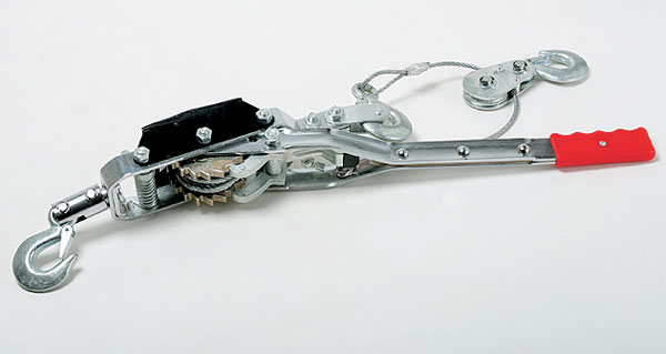

Пластиковая ручка «китайца» слетает во время работы постоянно. Видимо, безымянный производитель просто «забыл» ее закрепить.

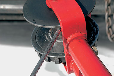

Когда дело дошло до испытаний, выяснилось, что ЛР-1,6 работает только будучи определенным образом сориентированной в пространстве.

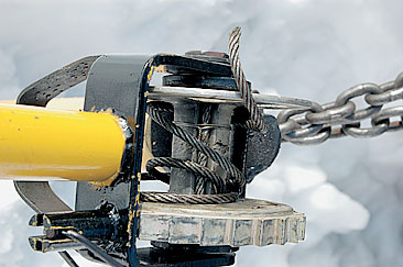

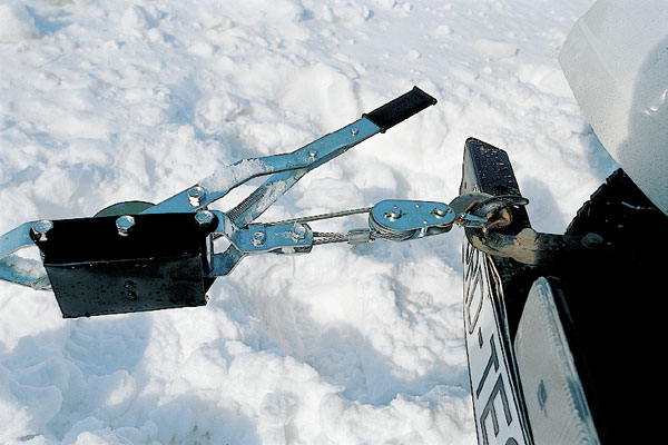

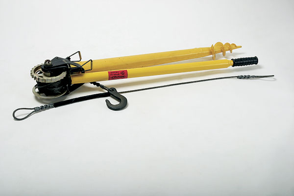

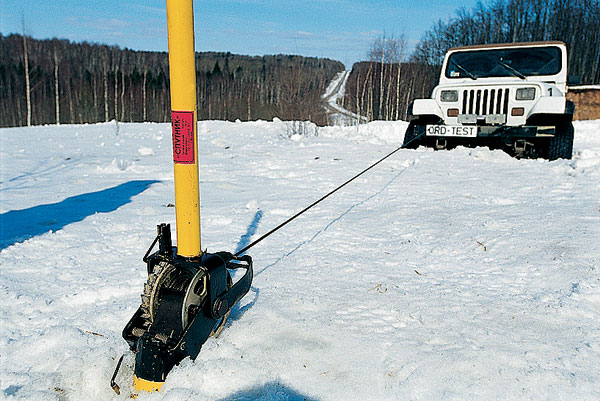

В снегу «Спутник» не держится даже при малейшей нагрузке. А в промерзшую землю его просто не вкрутить...

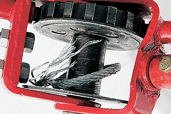

Несмотря на заявленные 4 тонны, «китаец» сделан очень хлипко и неаккуратно (даже гайки не затянуты). Плохо заделанный у крюка трос так и норовит ободрать руки, да и фиксатор барабана неудобен.

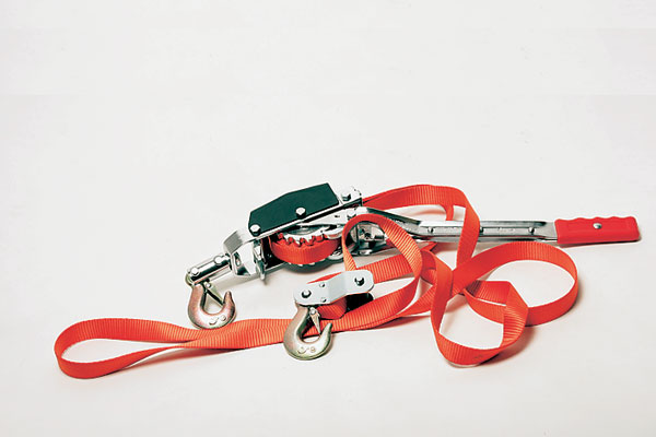

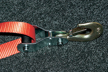

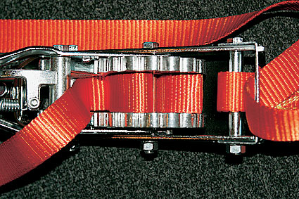

Ленточная лебедка работает только через блок, но длина ленты позволяет зацепить ее дальше остальных «претендентов из картонных коробок». И еще здесь можно регулировать начальную длину ленты до намотки.

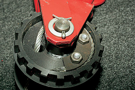

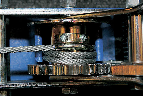

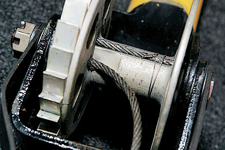

Наиболее грамотно закреплен трос на барабане тайваньской лебедки. Да и в целом она выглядит прилично.

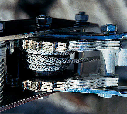

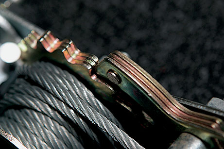

Набранные из трех пластин силовые элементы храповика «Сорокина» вызвали у нас законное недоверие.

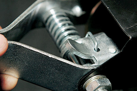

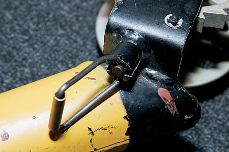

У «Спутника» чересчур тугие фиксаторы, требующие изрядной силы при оттягивании пальцем, если надо перевести барабан на свободную размотку. Но во всем чувствуется качество оборонного завода.

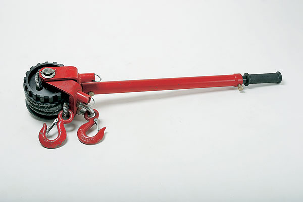

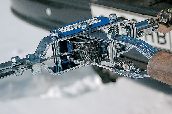

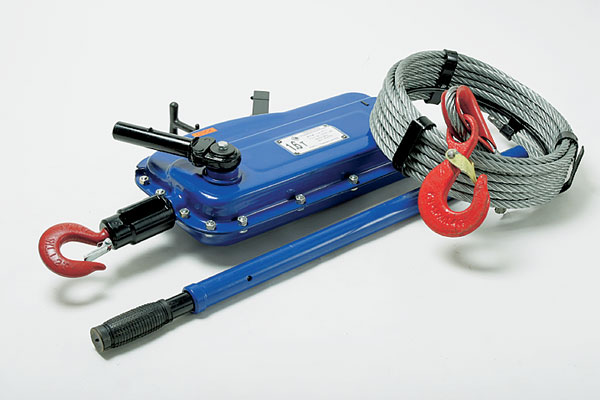

ЛР-1,6 оказалась увеличенным подобием «Спутника», только без якоря и направляющей для троса. И с более мягко работающими фиксаторами.

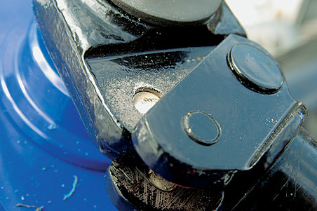

При усилии на крюке 1200 кгс подломилась ручка «китайца».

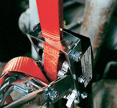

Ленточная система выдержала 1750 кгс. Потом согнулась ручка и перетерлась лента.

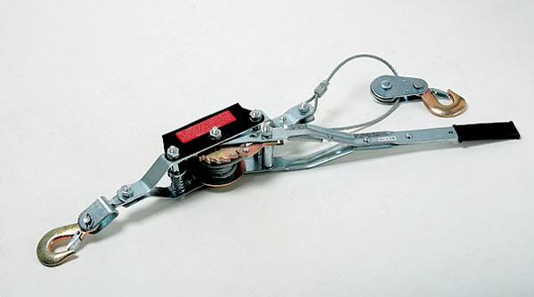

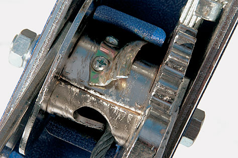

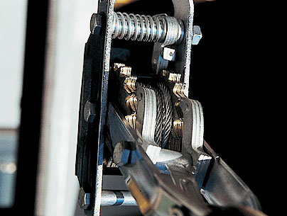

У «Сорокинструмента» после 1300 кгс в зацепление попадала лишь одна рабочая шестерня.

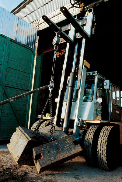

Тайваньский Jun Kaung смог поднять три блока общей массой 2750 кг. А это значит, что в данном случае сомнения специалистов оказались напрасны.

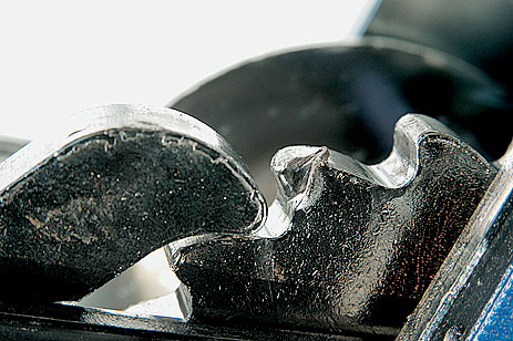

При нагрузке 3800 кгс «слизало» зуб на шестеренке Jun Kaung, барабан резко раскрутился, и сила инерции сломала элемент крепления троса.

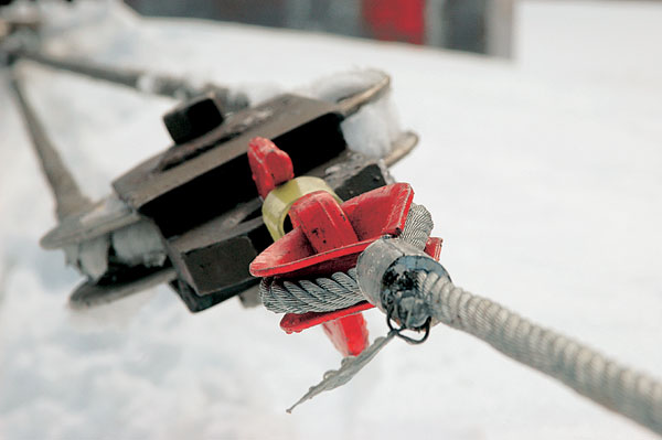

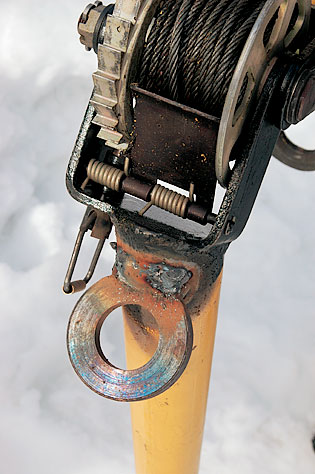

Перед второй серией испытаний мы приварили к ноге «Спутника» мощную стальную шайбу.
После приварки петли «Спутник» стал удобнее в работе. Его механизм не требовал от тянущего особых усилий, но... трос не выдержал.

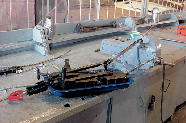

Располовинив корпус МТТМ (надо же было понять, как он устроен), мы «уперлись» в сложность обратной сборки. Вот почему в инструкции написано «не разбирать», а для промывки механизма протяжки рекомендуется окунать лебедку в... ванну с керосином.
Чем меньше подготовлен внедорожник, тем важнее для него наличие ручной лебедки. И если для трофийного монстра она не более чем спасительная соломинка), то для стандартного автомобиля это практически единственный инструмент преодоления заведомо «засадного» участка. Ну, или эвакуации из оного. Неспроста этот «инструмент» с особой активностью расхватывают по весне наши сограждане: близится дачный сезон, а дорога к поселку... стала еще хуже. Дачники приобретают ручные лебедки не только на внедорожники. Ну, скажите, какой другой офф-роудный атрибут с такой легкостью подойдет для спасения «Жигулей»? Да и в хозяйстве такая вещь полезна: и забор поправить, и бельевую веревку через участок натянуть... Не зря всего за одну мартовскую неделю рыночные цены на ручные лебедки заметно подросли, а их выбор у продавцов и на складах, наоборот, уменьшился. По словам торговцев авторынка в Южном порту, в это время года лебедки расходятся лучше всего – покупатели сметают все без разбора.

ЛР-1,6 (1600 кг). Россия. 4050 руб.

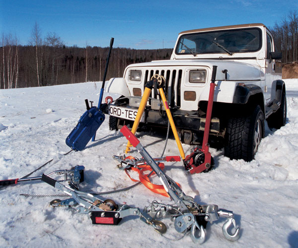

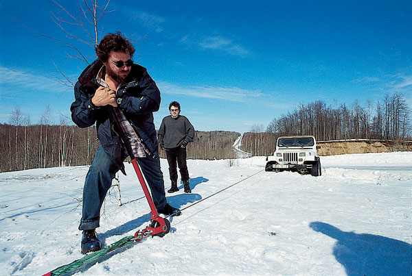

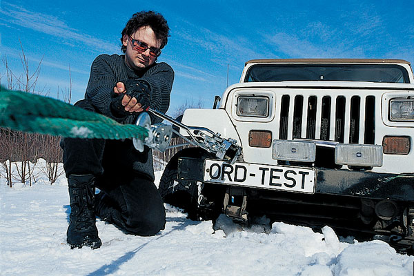

Как «засадить» Wrangler в снегу? Легко! Машина съезжает с асфальта, переваливает через бруствер – и все, готово. Можно начинать. Разница с реальной ситуацией состоит в следующем: мы будем не вытаскивать автомобиль на ровную дорогу, а наоборот, попытаемся затащить его дальше в снежнуюцелину. Так нагляднее...
4-ton Hand Puller. Из-за неудобного фиксатора барабана и острых краев корпуса, чтобы размотать трос, надо, точно прицелившись, попасть фиксатором ручки в фиксатор барабана и вывести его из зацепления. Важно лишь правильно дозировать усилие на ручке и равномерно тянуть. Все получается легко даже в одиночку. Только трос слишком короток, придется возить с собой удлинитель. Можно, конечно, снять блок и увеличить длину троса, но тогда передаточное отношение совсем упадет. К тому же это не просто: надо раскрутить держатель троса, расшплинтовать ось блока и переставить крюк.

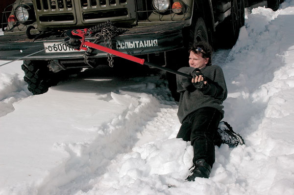

Начинаем натягивать... Несколько простых движений, трос звенит как струна, машина по сантиметру сдвигается, а полиспаст разворачивает параллельно земле. И тут хлипкую направляющую для троса этим же тросом и перекосило. Результат – трос начал наматываться на одну сторону барабана и попадать на зубцы, мешая работе...

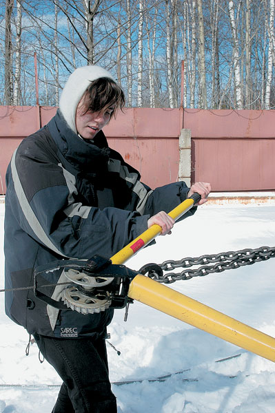

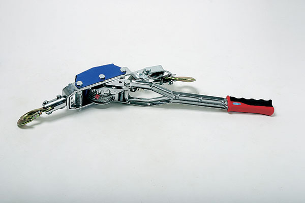

Jun Kaung, ленточная. Слегка продвинув Jeep, мы вывели на поле тайваньскую ленточную лебедку. Внешне она понравилась аккуратностью изготовления и удобными фиксаторами. Правда, оказалось, что вся лента на барабан не входит и потому рабочий ход все равно составляет всего метр с четвертью. Зато, больше или меньше вытягивая хвост из барабана, перед тем как давать нагрузку, нет необходимости точно подгонять размер удлинителя. Попутно открылось и неприятное свойство: если плотно наматывать ленту до упора, ее зажимает корпусом лебедки. Вытащить ее после этого удается с очень большим трудом. И еще во время работы мне показалось, что лента тянется сильнее стального троса, и оттого скорость работы получается меньше, а усилие больше. С каждым движением ручки оно растет. На последних витках оказалось, что лента наматывается не очень ровно и стремится сползти на один край, попадая в зубья. Кроме того, размотать ленту под нагрузкой оказалось сложнее, чем представлялось сначала, и для безопасной работы потребовалось два человека.

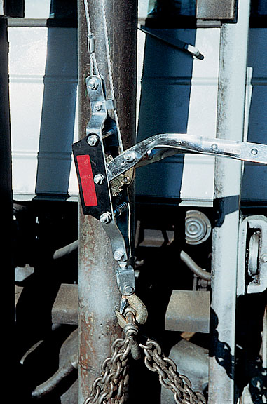

«Сорокинструмент». Эта лебедка наиболее универсальна в том, что касается работы с блоком. У нее на тросе два крюка, один из которых крепится на блоке, а второй зацеплен за рамку. Стоит его отцепить, и можно работать на полную длину. Я так и поступил. Качать ручку стало ощутимо тяжелее, чем в предыдущих случаях. Но со стороны работа смотрелась веселее. Лебедочный трос быстро выбрал слабину веревочного удлинителя и бодро тащил Wrangler в сторону одинокой березки. Намотав больше половины троса, я умаялся и передал дело соратникам. Честно говоря, еще до начала работы у меня закрались сомнения в американском происхождении этой лебедки. Очень уж она похожа по корпусу и многим деталям с тайваньской «четырехтонкой», только менее аккуратно изготовлена. А пластик ручки оказался и вовсе одинаковым с «ленточной». Правда, «Сорокин» отличился самым сложным механизмом фиксаторов. Вот только работают они недостаточно легко и четко. Американцы так не делают. Хотя, если на экспорт и из отходов, да еще за копейки... Когда же во время работы я заметил нечеткое попадание зубьев и перекос барабана, сомнения мои лишь усилились.
Jun Kaung, тросовая. Наиболее добротно из импортных изделий выполнена четырехтонная Jun Kaung. Качество видно даже в мелочах: у нее самая приятная на ощупь обрезиненная ручка, очень грамотно закрепленный трос на барабане, простые и не тугие фиксаторы. Правда, для того чтобы использовать устройство без блока, надо потратить время: открутить болт на корпусе, расшплинтовать крюк и переставить его. Поэтому будем работать через блок. Четкость и удобство работы тут на высоте, усилие, как и ожидалось, требуется небольшое. Единственное, что раздражает – почему-то все время перекручиваются между собой две ветки троса, идущие к блоку. Их трение друг о друга заметно повышает сопротивление работе, поэтому приходится то и дело вращать лебедку вокруг продольной оси.
«Спутник». Несмотря на малую заявленную грузоподъемность, лебедка смотрится на порядок прочнее предыдущих. Раздражает лишь норовящий все перепачкать густо промасленный трос (единственный из всех неоцинкованный). Также вызывает вопрос отсутствие крюка или хотя бы скобы на корпусе: лебедку нельзя зацепить, скажем, за дерево. Можно только вкрутить в землю. А это не в любой ситуации удобно и возможно. С другой стороны, ни один из конкурентов в чистом поле вообще работать не сможет. Еще один положительный момент – длинный трос, позволяющий достаточно свободно выбирать «точку опоры». И вот я ставлю бур лебедки в первом попавшемся месте перед автомобилем и начинаю вкручивать его в снег. Он входит туда легко, по самый барабан. Но только я начинаю тянуть, как лебедка вылезает. Что делать? Ждать тепла, чтоб вкрутить в землю. Или усовершенствовать конструкцию самостоятельно.
ЛР-1,6. Металла тут явно не пожалели, а раздвигающаяся ручка с удобным резиновым наконечником и вовсе убеждает во всемогуществе этого устройства. Но у нее смещен от центральной оси крюк на корпусе, поэтому в любом положении, кроме верного, систему под нагрузкой начинает перекашивать. А при достаточно большой нагрузке лебедку из-за этого вообще клинит, причем настолько серьезно, что становится сложно просто ослабить трос. В общем ЛР-1,6 работает как надо, только если она повернута на бок и трос с крюком на корпусе составляют прямую линию, строго параллельную боковинам барабана. При этом качать ручку придется в горизонтальной плоскости.

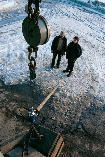

В инструкциях к «коротким» лебедкам указывалось, что их нельзя использовать для подъема грузов. Плюс во всех случаях прямо запрещалось удлинять ручку подручными предметами. Но, во-первых, кто будет соблюдать подобные запреты, когда «припрет»? А во-вторых, надо понять, к чему в действительности может привести нарушение вышеозначенных заповедей.

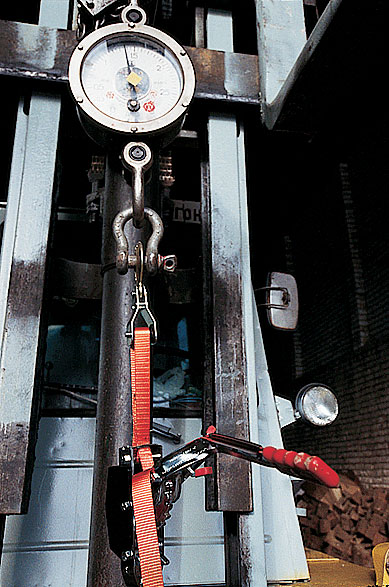

Для импортных изделий специалисты Дмитровского автополигона, куда мы обратились, придумали вот какой метод. На поднятые вилы погрузчика цепляется динамометр, к нему – трос испытуемой лебедки, а сама она крепится к бетонным кубам, стоящим на полу. Для проверки каждого из механизмов в целом и одновременного сокращения общей длины, лебедки, укомплектованные блоком, мы нагружали через этот самый блок, а стало быть, развивали на крюке максимальную тягу. Если бы мы обошлись без блока, то при той же нагрузке на ручке тяга на крюке составила бы только половину полученного значения.
«Четырехтонный китаец» достиг лишь 1200 кгс, после чего его ручка согнулась. Когда нагрузку сняли, оказалось, что согнулся еще и барабан, а всю лебедку перекосило. Ленточная система оказалась крепче. До 1500 кгс нагрузка равномерно росла, а затем на протяжении нескольких качков рукоятки «плавала» в пределах 1750–1500. Что-то тянулось. Наконец, ручка необратимо согнулась, а на ленте обнаружились явные следы истирания и растяжения. «Сорокинструмент» споро взялся за дело, но очень быстро его механизм начало перекашивать. В таком виде лебедка работала до 2250 кгс (после чего зубья не выдержали нагрузки, и их «слизало»). Лишь тросовый Jun Kaung смог поднять блоки. Его механизм работал без перекосов, а после снятия я не обнаружил никаких следов деформации.

На этом импровизированном стенде нам и предстоит замерить истинный предел прочности четырех «коротких» лебедок.
Теперь я отвлекусь и поразмышляю о запретах. Очевидно, требование «не поднимать» обусловлено соображениями безопасности. Из-за очень коротких ручек лебедок поднимающий оказывается слишком близко к грузу. Если что-нибудь оторвется, то ненароком может и задавить. Если же лебедку подвесить вверху, то возникает вопрос, как до нее добраться и принять там устойчивое положение. Ну а если лебедку заякорить горизонтально и спустить трос вниз, то он начнет тереться о направляющие. Следовательно, требуется еще один блок. В общем, поднимать лебедки могут, но использовать их для этой цели надо с умом.
Теперь об удлинении ручки. Поднимая груз, мы специально использовали трехметровую трубу, чтобы в решающий момент оказаться подальше от падающих блоков. Плюс с ее помощью мы гарантированно остигали предела прочности механизма. Хотя, например, в случае с китайской лебедкой в удлинителе не было необходимости. Ее ручка согнулась на первом витке троса при приложении всего 32 кгс.
При нагрузках выше 1700 кгс ручка упруго изгибается, но возвращается в ровное положение. Из-за отсутствия направляющей трос перекашивает, он упирается в край барабана и перетирается. При 2600 кгс он лопнул, а основание ручки погнулось.

С ЛР-1,6 я стал расправляться постепенно. Сначала развил 900 кгс на короткой ручке, потом выдвинул штатный удлинитель и практически удвоил результат на крюке. Применив трубу, я дожал до 2600 кгс. В итоге выгнулось основание ручки и лопнул трос, но в целом лебедка осталась рабочей. Что же касается «Спутника» и МТТМ, то для них не потребовалась даже труба. Зацепив модернизированную после неудачи в снегу «якорную» лебедку за новую скобу, я уступил настойчивым просьбам хрупкой девушки-фотографа и поменялся с ней рабочими инструментами. И что вы думаете? Накачав 1100 кгс, она, немного передохнув, дожала до 1400 кгс и... порвала трос. За исключением этого, лебедка осталась в идеальном состоянии. А вот механизм МТТМ, видимо, специально защищен особого рода предохранителем. При достижении 2200 кгс (без применения трубы) сломалась одна из двух заклепок, держащих подъемную ручку на оси.

Лично я, пожалуй, остановил бы свой выбор на ЛР-1,6, если бы она не требовала такой строгой ориентации в пространстве. К сожалению, в лесу далеко не всегда получается разместить лебедку требуемым образом, да еще и на удобной для пользования высоте. Если же натянутый трос окажется на уровне земли (обычно так и бывает), то ЛР-1,6 и вовсе будет бесполезна. Возможно, ситуацию исправит специально сделанная направляющая и измененное крепление крюка на корпусе, но такая модернизация потребует немало работы и последующих испытаний.
