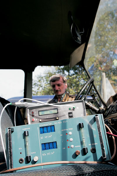

Прибор "Калеон"  и "Обтек", главные действующие лица сегодняшнего теста.
Третья минута теста. Концентрация газа в "гнилой" машине уже смертельна...

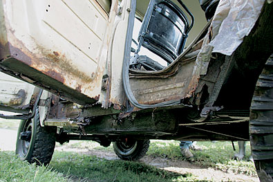

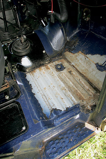

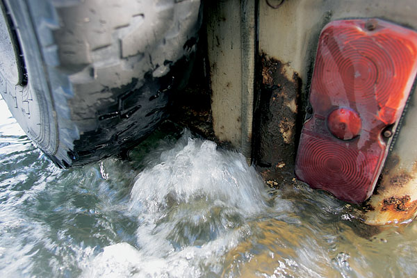

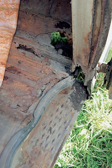

Отгнившие пороги, дыры в днище, разошедшиеся панели - вот они, каверны, заметно облегчающие проникновение в салон угарного газа. Но учтите, что относительная герметичность нового автомобиля не является гарантие безопасности.

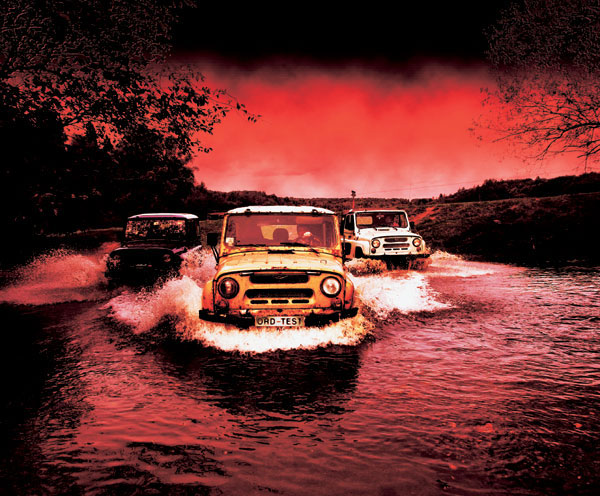

Как это бывает? Сколько раз вы на своем УАЗе садились при преодолении вброд водной преграды или просто в глубокой, заполненной водой колее по дороге на дачу? Что происходило дальше? Вы глушили машину и шли за помощью? Нет. Сначала включение пониженной, несколько рывков вперед-назад, потом сигарета и мысли «что делать», потом, возможно, звонок по мобильному другу, мол, я там-то и там-то, приезжай. И все это время машина работает и невидимый СО поступает в салон. Потом головные боли, тошнота и недоумение, откуда это все взялось. Причем, заметьте, я нисколько не утрирую и опасность отравления так же реальна, как и любая из описанных ситуаций…
Токсическое воздействие зависит от двух величин: концентрации (количества СО во вдыхаемом воздухе) и экспозиции (того, насколько долго человек подвергался воздействию). То есть опасно может быть не только ночевать в болоте в заведенной машине, но и просто буксовать в луже. Как понять, когда появляется риск для здоровья? На глаз это не определить, да и машины все разные.

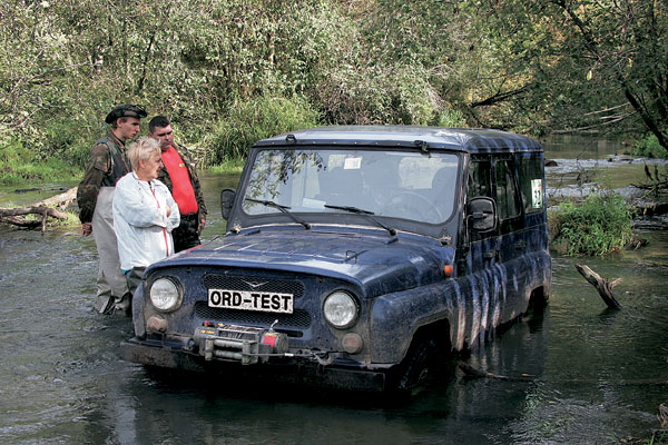

После долгой полемики редакцией было принято решение провести ряд тестов. За помощью в проведении обратились к Зинаиде Юрьевне Булычевой, ведущему сотруднику отдела исследования двигателей и токсичности автомобилей Научно-исследовательского центра по испытаниям авто-мото техники.
Выбрали три наиболее распространенных среди российских любителей бездорожья варианта автомобилей. Новый цельнометаллический УАЗ 31519, свежий тентованый УАЗ 31512 и старый, сгнивший цельнометаллический УАЗ 469. Загрузив в машины дорогостоящее оборудование, отправляемся на подмосковную речку. Совершенно обычная река, таких сотни, если не тысячи. Небольшое течение, глубина брода сантиметров сорок, ширина несколько метров. Тест решили проводить прямо на участке брода.

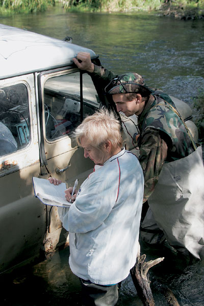

Загоняем гнилой УАЗ в воду, ставим его так, чтобы труба глушителя, а заодно и низ кузова были под водой, и подспудно о корягу отрываем выгнивший порог. Владелец, Александр, вздыхает, по его лицу легко читается мысль: «И чего я сюда поехал?», но отступать поздно. УАЗ стоит против течения, то есть отработанные газы водой заносит под автомобиль. На переднем пассажирском сиденье высится гора приборов, проба воздуха берется примерно на уровне груди сидящего человека. Саша захлопывает дверь, и мы включаем секундомер, тест № 1 начат... Светит солнышко, настроение у всех превосходное, вокруг шутки и смех. Первая минута – снимаем данные… Предел допустимой концентрации превышен в 15 раз! Вместо допустимых 20 мг/м3 прибор показывает 300! И это еще не все, 300 – это просто верхний порог чувствительности прибора, какова же концентрация на самом деле, остается только гадать. Веселье как рукой сняло. Я стою около замершей машины, смотрю на бездушные цифры, и мне становится жутко. Внутри внедорожника сейчас смерть. А сколько раз я в своем ржавом УАЗе сидел в таких бродах? И не сосчитать. Получается, что я жив только благодаря счастливому стечению обстоятельств? Вторая минута, третья, четвертая... Прибор показывает максимальное значение. На двенадцатой минуте принимаем решение – прекратить, все ясно. Проветриваем салон и разворачиваем машину по течению (теперь отработанные газы река уносит от машины). Картина совершенно иная, концентрация выходит за границы ПДК на четвертой минуте. Но к двенадцатой результат 172 мг/м3, и отравление неизбежно. Выгоняем машину из брода и замеряем концентрацию еще раз, теперь на «открытом воздухе». Все в пределах нормы, Александр вздыхает с облегчением, по крайней мере, на асфальте ему и его близким ничего не угрожает…
Вторым на замеры отправляется новый цельнометаллический УАЗ… Первый тест такой же, все окна закрыты, машина стоит против течения. Двадцатиминутный замер. Зинаида Юрьевна и я стоим у машины и снимаем показания приборов, инженер-исследователь Наталья Стулова скрупулезно заносит данные в таблицу. Новый кузов сопротивляется СО гораздо лучше, ПДК превышен на девятой минуте, но к окончанию теста все равно составляет 200мг/м3. Вывод: проблема не в ржавчине по кузову, а в конструкции автомобиля. Для второго теста машину не разворачиваем, но открываем все четыре новомодные сдвижные форточки. Монотонно тянутся минуты. Результаты теста оптимистичны, ПДК превышен, но для отравления концентрация недостаточна.

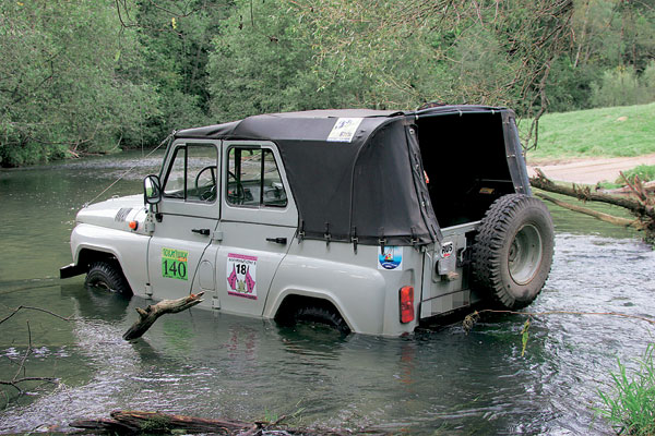

Последний тест. Отстегиваем заднюю часть тента и забрасываем ее на крышу… Я знаю, что многие летом ездят именно так – тент снимать лень, да и вдруг дождь, а так вроде как и посвежее. Результаты не заставляют себя ждать. На четвертой минуте ПДК превышен, на одиннадцатой опасность становится смертельной!

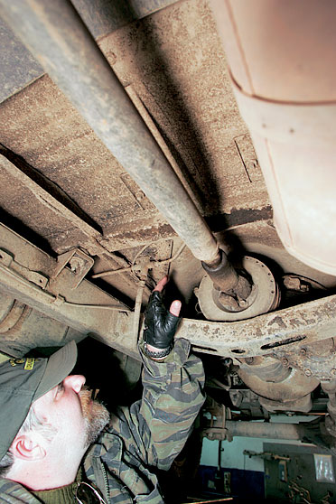

Выходные газы вырываются из под воды и растворяются в воздухе, но не все...... часть из них скапливается в полостях под днищем. Через технические отверстия и неплотности кузова невидимый яд начинает поступать в салон."Хорошо вентилируемая" машина с откинутым задним пологом тента на поверку оказывается газовой камерой ускоренного действия.

Для измерения содержания оксидов азота используется прибор «ОБТЕК» санкт-петербургского производства, это прибор с очень высокой чувствительностью, он применяется как для замеров при низких концентрациях в условиях открытой среды, так и вполне подходит для замеров рабочих зон. Для замеров СО используется аппарат «Калеон» московского производства, он создан специально для измерения концентрации в рабочих зонах, второй детектор рассчитан на определение концентрации паров углеводорода. Тест с замерами СО в салоне притопленной машины проводился впервые, и полученные результаты мы обязательно будем использовать в дальнейшей работе.

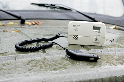

Электронная «канарейка».
Приборы, используемые учеными для определения концентрации угарного газа, точны. Но баснословная цена, габариты и неустойчивость к повреждениям делают их повседневную эксплуатацию совершенно невозможной. Бытовых приборов для определения концентрации СО в салоне машины не существует. Зато есть американский прибор First Alert, изначально разработанный для жилых помещений. Посредством ряда манипуляций прибор приобрел шнур и разъем к автомобильному прикуривателю.
Согласно инструкции зуммер включается при опасной концентрации. По ходу теста параллельно с приборами исследователей мы подключали First Alert, и можно с уверенностью сказать, что он работает корректно. Некоторый разброс цифр, конечно, есть, но в одном можно быть уверенным точно – когда концентрация становится опасной для здоровья, прибор сигнализирует. Мощный звуковой сигнал не услышать невозможно.
Изначально прибор рекомендован к установке на уровне пола – это связано с тем, что угарный газ тяжелее воздуха, поэтому лучший вариант расположения – на уровне панели приборов. Чем ниже точка замера, тем раньше First Alert сработает в случае опасности.
Удобство прибора в том, что он не требует никакой дополнительной настройки, неприхотлив, а главное, практически не занимает места (размер не больше аудиоплеера). Еще одно достоинство аппарата – его можно держать включенным всю поездку, он рассчитан на постоянную эксплуатацию.
Прибор относительно недорогой. Хотя разве можно измерить деньгами цену человеческой жизни?
