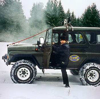

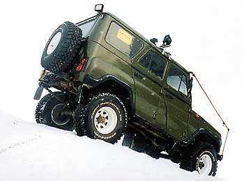

Это определение особенно касается машины Олега Юшкевича, автомобиль которого ни дать, ни взять - настоящий "Биг Фут". Приподнять свой автомобиль, поставив его на 35-дюймовые колеса, владельца побудило желание повысить проходимость своего любимца, который, хотя и нечасто, но все же иногда застревал во время поездок на соревнования джиперов или на охоту.
Казалось бы, установка "иных" колес - операция не бог весть какая сложная. Это так, если вы ставите колеса такого же диаметра и ширины, как и штатные, а вот если новые шины на 140 мм выше и вдвое шире их, то тут уже нужно вмешательство в конструкцию ходовой части автомобиля, причем такое, которое не скажется отрицательно на его характеристиках. В противном случае большие колеса просто не влезут в колесные арки УАЗа.
Не секрет, что одновременно и плюсом, и минусом ульяновского внедорожника является чрезмерная простота его конструкции. Особенно это касается машин с рессорной подвеской. Именно такая подвеска на автомобиле Олега. Поэтому для того, чтобы поднять кузов автомобиля, ему пришлось лишь поставить между рессорами и мостами 100 мм проставки. Этого оказалось вполне достаточно, чтобы уместить в стандартных уазовских колесных арках 35-дюймовые колеса BF Goodrich с размерностью 320/80 R15 (стандартный уазовский размер - 215/90 R15). Благодаря их установке клиренс автомобиля, оборудованного "военными" мостами с колесными редукторами вырос с 300 мм до 360 мм, едва не дотянув до показателя знаменитого Hummer (406,4 мм).
При этом автомобиль не утратил своей устойчивости, так как позаимствованные у зарубежного внедорожника диски имели очень небольшой вылет. За счет него колея машины расширилась на 160 мм, что скомпенсировало подъем кузова. Для того, чтобы оставить на автомобиле недорогие штатные амортизаторы, их верхние кронштейны были опущены на высоту этого подъема. Вдобавок к этому потребовали замены тормозные шланги - штатные оказались коротковатыми. На этом воплощенные в жизнь и проверенные в эксплуатации изменения, коснувшиеся ходовой части автомобиля, изображенного на фотографиях, заканчиваются.

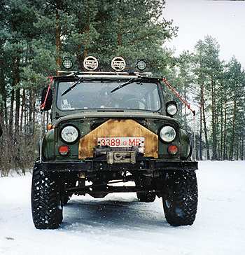

Но это не значит, что ими ограничивается список усовершенствований УАЗа в целом. Опять же для повышения внедорожных качеств автомобиль Олега Юшкевича в дополнение к стандартному оборудованию получил массу полезных агрегатов.

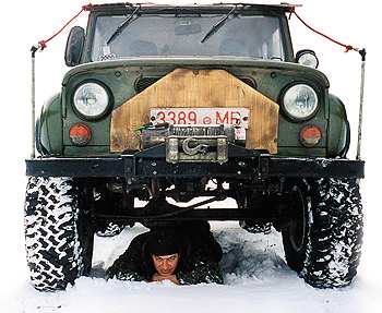

Один из них - фирменная лебедка Warn M8000 мошностью 2,1 л.с., способная развивать тяговое усилие в 3600 кгс. С ее помощью УАЗ можно освободить из грязи почти не напрягаясь. Было бы за что зацепиться.
Второй заслуживающий отдельного упоминания агрегат - так называемая "люстра" на крыше автомобиля, которая включает в себя две фары-прожектора и два фонаря рабочего света. На охоте это - незаменимая вещь. Фары-прожектора способны освещать пространство впереди на расстоянии более километра, а с помощью поворачивающихся фонарей рабочего света можно при необходимости осветить пространство сбоку или сзади от автомобиля и даже под ним.
Не лишними при движении по лесу являются и растяжки, натянутые от специальных штырей, закрепленных на переднем бампере, до крыши автомобиля. Они великолепно предохраняют лобовое стекло от ударов ветками растущих у дороги деревьев.
В салоне УАЗа Олега изменений почти нет. Их список ограничивается лишь штурманской лампой и переключателями дополнительных фар, расположенными на приборной панели. В остальном его УАЗ пока аналогичен модели 31514, которую сегодня можно приобрести в Ульяновске менее чем за три тысячи долларов.

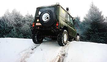

Достоинства "Биг Фута"
+ Потрясающая проходимость, благодаря которой в белорусских лесах практически невозможно найти достойное препятствие. Проехать на "Биг Футе" можно где угодно. У него проходимость Hummer, а вес УАЗа. Даже если где-то умудришься застрять, его с легкостью можно вытолкнуть с помощью пассажиров или лебедки.
+ Более мягкий ход по сравнению с серийным автомобилем, большей частью благодаря широким высокопрофильным колесам.
+ Свойственная любому УАЗу неприхотливость. Оставленный без изменений салон машины можно мыть из шланга, не опасаясь что-то испортить.
+ Низкая стоимость запасных частей и возможность ремонта практически "на колене".
Его недостатки
- Более высокий, чем у базового автомобиля, расход топлива (разница порядка одного литра).
- Неточность показаний спидометра.
- Неудобная посадка в салон (высота ступеньки 60 см).
- Повышенная нагрузка на крестовины (из-за больших углов наклона карданных валов) и тугое даже для машины без гидроусилителя рулевое управление.

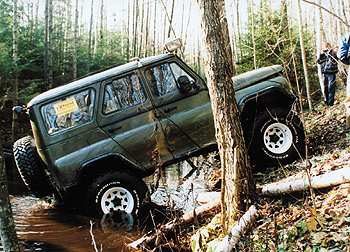

Дизель из Колодищей
Не секрет, что одним из основных недостатков серийного УАЗа, продаваемого по доступной цене, является его неуемный аппетит. Несмотря на то, что по паспорту машина оборудованная 73-сильным мотором, работающим на 76-м бензине, должна "кушать" всего 10,4 л/100 км при скорости 40 км/ч, УАЗ с легкостью "проглатывает" в полтора, а то и в два раза больше. При этом низкая стоимость А-76 уже как-то не успокаивает. "По-хорошему" хочется, чтобы на автомобиле стоял дизельный мотор. Но, к сожалению для нашего рынка это пока диковинка. Машины с итальянскими и французскими дизелями непомерно дороги, да и выпускаются они штучно, поэтому местные умельцы ставят дизели на УАЗы собственными силами, используя при этом не достаточно капризные итальянские моторы, а силовые агрегаты от Мercedes. Именно такой мотор установил и уже успешно испытал на УАЗе 1980-го года выпуска второй герой моего повествования Виталий Дрызгалович. По словам Виталия, он всю свою сознательную жизнь проработал на дизельных грузовиках. Отчасти поэтому четыре года назад ему в голову пришла мысль оснастить свой видавший виды "УАЗ-469" дизелем. После изучения предложения уже побывавших в употреблении моторов его выбор пал на 2-литровый силовой агрегат от легкового Mercedes-Benz со 124-м кузовом. Мощность у данного мотора почти такая же, как у уазовского - 72 л.с. (УАЗ-469 - 73 л.с.), крутящий момент тоже ненамного отличается - 123 Нм против 163-х уазовских.
Установка данного мотора на уазовскую раму не вызвала затруднений. Под капотом у ульяновского внедорожника оказалось вполне достаточно места для дизельного мотора, лишь в салоне пришлось несколько поработать вулканитом. Самым сложным и затратным моментом установки стала стыковка мерседесовского мотора с уазовской трансмиссией. Для того, чтобы состыковать немецкий мотор и российскую трансмиссию, Виталий укоротил картер сцепления на толщину переходной плиты, которая впоследствии была приварена к нему аргонной сваркой. Само собой, параллельность плоскостей КПП и крепежных плоскостей картера сцепления при этом была сохранена. Потом уазовский диск сцепления был подогнан по диаметру под мерседесовскую корзину, а уж затем вся эта конструкция была установлена на автомобиль. Практика показала, что данная конструкция вполне жизнеспособна, но вот мотор от Мercedes оказался все же слабоват. Зато дизельный УАЗ стал намного экономичнее.
Замена двигателя стала не единственным изменением в конструкции УАЗа Виталия. Как и Олег, он подверг свой автомобиль лифтованию (поднял кузов), но сделал это несколько по-иному. Чтобы не увеличивать углы наклона карданных валов, Виталий поднял не раму над мостами, а кузов над рамой. Благодаря столь оригинальному решению и место для установки больших колес освободилось, и крестовины карданов остались неперегруженными.
Для того, чтобы смело преодолевать глубокие броды, Виталий также вывел воздухозаборник и выхлопную трубу на высоту крыши. Теперь его машина способна двигаться даже тогда, когда вода поднимается выше уровня пола.
Подвергся переделке и салон дизельного УАЗа. На смену довольно примитивным уазовским сиденьям образца 1980 года пришли сиденья от МАЗа, в багажном отделении появился алюминиевый бак для воды, а на руле - рукоятка, которая облегчает маневрирование на ограниченном пространстве.
В ближайших планах у Виталия - установка на автомобиль муфт быстрого включения "передка", которые на старых машинах не устанавливались, и тахометра, без которого на дизеле ездить неудобно. В остальном его почти все устраивает.
Достоинства дизельного УАЗа  Те же, что и у "Биг Фута", плюс:
+ Умеренный аппетит.
+ Способность преодолевать глубокие водные преграды без опасений залить водой свечи или катушку зажигания.
