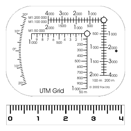

Рисунок 2      Такие шкалы, отдельно или с компасом, выпускаются в США, но для нас они бесполезны, т.к. наши карты выпускаются в других масштабах. Но такую шкалу можно сделать самостоятельно. Для этого ее надо распечатать на прозрачной пленке на струйном или лазерном принтере и приклеить к планшету компаса. Предлагаемый вариант (рис. 3) сделан для компаса серии "Азимут", это жидкостный компас с прямоугольным планшетом, в середине которого расположена большая лупа. Шкала приклеивается скотчем с обратной стороны планшета строго под лупой. Приклеивать надо аккуратно по всему периметру, чтобы туда не проникала вода. Предпочтительно использовать широкий прозрачный скотч, перекрывающий всю поверхность, в этом случае предпочтительно распечатывать шкалу в зеркальном отображении. На рис. 3 имеется ссылка на графический файл с разрешением 300dpi. Также можно взять исходный файл в формате Corel Draw 10. Кроме шкал в масштабах 2 км, 1 км и 500 м, там имеется и угловая шкала, которая может пригодиться, например, для определения истинного севера и учета магнитного склонения. Центр угловой шкалы обозначен точкой справа. Снизу от линейных шкал указана цена самого маленького деления. Диаметр "прицелов" равен 2 мм.
Рисунок 3      Задача №2 решается аналогичным образом, только в обратном порядке: по старшим цифрам (тысячи метров) находится квадрат, а по остатку - смещение внутри квадрата.
