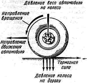

Суть торможения автомобиля состоит в том, что вся развиваемая им при движении кинетическая энергия, превращается вследствие трения в тепло. При торможении трение возникает между обшивками тормозных колодок и тормозными барабанами или в результате контакта шин с дорогой. С увеличением силы прижатия колодок к тормозному барабану автомобиль останавливается быстрее (рис. 3).
Однако нельзя беспредельно увеличивать тормозную силу, поскольку произойдет заклинивание тормозных колодок о тормозной барабан и колеса начнут скользить по дороге "юзом". Из этого следует вывод, что сила торможения не должна превышать силу сцепления колес с дорогой.

Рис.3.
Силы действующие на колесо автомобиля при торможении
