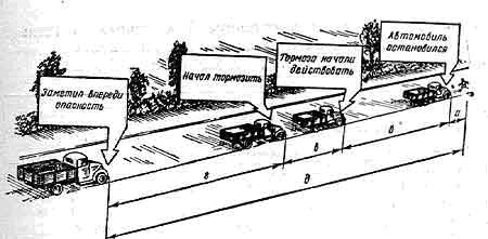

Существенное влияние на величину тормозного пути оказывает время реакции шофера, которое колеблется от 0,5 до 1-2 сек, а также время срабатывания тормозной системы. (Тормозная система с гидравлическим приводом минимально срабатывает за 0,2 сек, а с пневматическим - 0,6 сек).
Если вспомнить, что современные автомобили за одну лишь секунду проходят 28 м, то будет ясно, какое влияние оказывает фактор времени на величину тормозного пути (рис. 4).
Рис.4.
Путь торможения и дистанция безопасности автомобиля
Отметить, что сам по себе путь торможения не дает еще достаточно полной характеристики действий тормозной системы. Тормозной путь зависит от многих переменных величин: типа тормозов, коэффициента сцепления шин с дорогой, начальной скорости движения, интенсивности возрастания давления на педали и т. п. Он не учитывает также расстояния, проходимого автомобилем за время реакции шофера и за время срабатывания тормозной системы. В таблице 4 приведены максимально допустимые тормозные пути автомобилей и автобусов.
