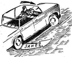

Рис.7. Действие водителя для вывода автомобиля из заноса
Наиболее легким и эффективным способом вывода автомобиля из заноса является следующий (рис. 7). Когда появился занос задних колес, водитель немедленно отпускает тормоза и резко поворачивает руль в сторону заноса, а затем, как только автомобиль выровняется, быстро возвращает руль в прежнее положение. Если быстро не выполнить этот прием, то занос продолжится, и автомобиль будет вращаться до тех пор, пока не остановится под влиянием силы трения колес о дорогу или при ударе о препятствие. Если удар скользящих колес сильный или колеса попали на участок с более высоким сопротивлением скольжению, то автомобиль опрокинется в результате действия на него пары сил (рис. 8).

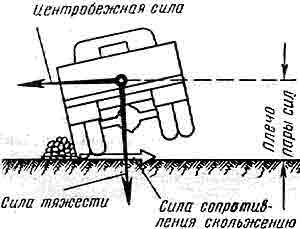

Рис. 8. Действие пары сил на автомобиль при опрокидывании, после потери боковой устойчивости
Сила сопротивления скольжению левых колес направлена в сторону, противоположную скольжению, а центробежная сила приложена в центре тяжести автомобиля, опрокидывает его вокруг левых колес.
