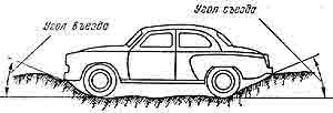

3. Передний и задний углы проходимости. Это углы образуются между опорной плоскостью дороги и касательными, проведенными из крайних точек, выступающих спереди и сзади частей автомобиля к переднему и заднему колесам (рис. 12).
Рис. 12, Определение пережднего угла въезда и заднего угла съезда автомобиля
Чем больше величина переднего и заднего углов проходимости, тем выше проходимость автомобиля при переезде через канавы, выступы, бугры и другие препятствия, которые могут встретиться в пути.

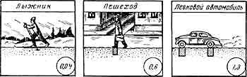

4. Удельное давление колес на опорную поверхность. Определяется эта величина делением нагрузки, приходящейся на соответствующее колесо, на площадь отпечатка шины.
g = G/F кг/см2,
где:
G - вес, приходящийся на колесо в кг;
F - площадь отпечатка шины в см2;
Давление колес на опорную поверхность имеет большое значение для проходимости автомобиля, в особенности при движении его по песку, снегу, пашне, грязи, болоте и т. д. (рис. 13). Чем меньше давление колес, тем меньше глубина образуемой колеи, следовательно, меньше сопротивление движению и больше проходимость автомобиля.
Рис. 13. Средние удельные давления лыжника, пешехода, легкового автомобиля.

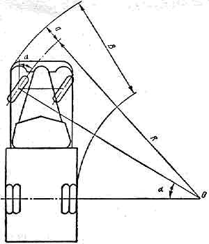

6. Радиус поворота автомобиля. Чем меньше радиус поворота автомобиля, тем удобнее водителю маневрировать при езде по дорогам с большим количеством поворотов и препятствий (рис. 14).
Рис. 14.Схема поворота автомобиля
