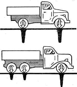

Ясно, что с уменьшением давления воздуха в шинах колес снижается удельное давление на грунт, увеличивается количество грунтозацепов в работе шин, уменьшается сопротивление качению (рис. 15). Во избежание быстрого износа шин давление рекомендуется снижать до 50% против установленного нормального. Из практики известно, что автомобили могут преодолеть снежный покров, заболоченную местность с рыхлым и очень увлажненным торфом, если удельное давление на грунт равняется 0,5 кг/см2 и менее.
Рис. 15. Сравнение удельного давления на опорную площадь у двухосного и трехосного автомобиля

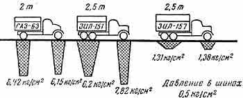

Очень часто на грунтовых размокших дорогах и снежной целине используются одинарные колеса и шины большого профиля. Способ надежный и эффективный. Применение одинарных колес и шин большого профиля приводит к снижению сопротивления качению, т. к. происходит совпадение колеи передних и задних колес и улучшается сцепление шин большого профиля с грунтом. С увеличением площади отпечатка шин уменьшается давление на грунт (таблица 7, рис. 16).
Рис. 16. Удельное давление колес автомобилей на грунт
Таблица 7. ЗАВИСИМОСТЬ УДЕЛЬНОГО ДАВЛЕНИЯ НА ГРУНТ ОТ ПЛОЩАДИ ОТПЕЧАТКА И ДАВЛЕНИЯ ВОЗДУХА В ШИНЕ ПЕРЕДНЕГО КОЛЕСА АВТОМОБИЛЯ ЗИЛ-157

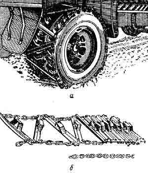

Рис. 18. Траковая цепь противоскольжения
Траковые цепи (рис. 18 а, б) используются при движении по грунтовым дорогам в распутицу, по заболоченному грунту или снежной целине. Натяжение траковой цепи считается правильным, если один из траков может быть поднят рукой над крышкой на 5-8 мм.

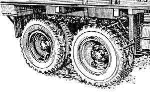

Рис. 19. Гусеничные цепи противоскольжения
Гусеничные цепи противоскольжения (рис. 19) применяются для движения трехосных автомобилей также по грунтовым дорогам в период распутицы, по снежной целине и заболоченному грунту. Натяжение гусеничной цепи считается правильным, если провисание их верхней ветви между колесами не превышает 10-15 мм. Необходимо помнить, что во избежание износа покрышек, разрушения дорог, в целях экономии горючего цепи сразу же снимаются, как только преодолен труднопроходимый участок дороги.

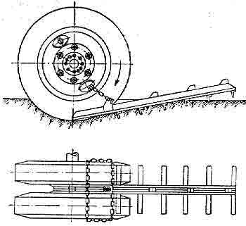

Очень часто выезд автомобиля из препятствия обеспечивается с помощью простого универсального приспособления - противобуксаторов (рис. 20). Перед тем как укладывать противобуксаторы под задние ведущие колеса, рекомендуется надеть цепи-браслеты на задние сдвоенные колеса. В период движения автомобиля цепи захватывают цепи противобуксаторов, обеспечивая этим самым вывод автомобиля с места застревания.
Рис. 20. Противобуксатор для автомобилей с двухскатными ведущими колесами

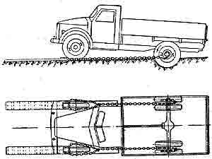

Для вывода застрявшего автомобиля из углубления в грунте (снегу) можно применить якорь-самовытаскиватель (рис. 21). Устанавливают его перед передними колесами автомобиля по ходу движения. Для этого цепи якорей свободным концом закрепляют на ступицах сдвоенных колес. Если ведущие колеса односкатные, то для наматывания цепей устанавливают фланцы и съемные барабаны. Ведущие колеса, вращаясь, наматывают цепи между дисками или на съемные барабаны, подтягивая якори под передние колеса. Якори, погружаясь в грунт (снег) от наезда колес автомобиля, увеличивают зацепление с грунтом.
Рис. 21. Якорь-самовытаскиватель для автомобиля с двухскатнми ведущими колесами
