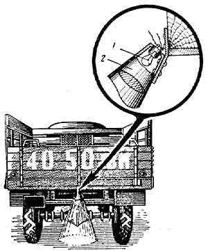

Рис. 22. Подкузовная подсветка
Подкузовная подсветка (рис. 22) служит для лучшей ориентации водителей сзади идущих автомобилей и представляет собой фонарь с электролампочкой, который крепится на поперечине рамы под кузовом. Фонарь освещает картер заднего моста автомобиля и участок дороги, ограниченный колеей машины. Свет от лампочки не виден сверху и с боков. В случае повреждения подсветки как дублируемое средство используется бортовой электроэкран, включенный слабый свет которого не виден сзади на расстоянии более 100-150 м. Скорость передвижения в условиях соблюдения светомаскировки должна быть такой, чтобы обеспечить полную безопасность движения.
