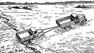

Ну, а как быть, если все же автомобиль застрял? Как его вывести? Рекомендуется попытаться вывести застрявший автомобиль, скажем, из кювета с помощью "раскачки", которая производится быстрым переключением скоростей переднего и заднего хода: "Вперед" - "назад", "вперед" - "назад". Небольшим продвижением вперед и назад автомобиль уменьшает углы подъема ведущих колес и приобретает некоторую инерцию. Если этим способом не удается вывести автомобиль, то нужно лопатой срезать края рва или канавы, сделать их более пологими и при необходимости подложить под ведущие колеса подручный материал (сухие ветки, кустарник, шлак, камни, битый кирпич) или на помощь привлечь другой автомобиль (рис. 24).
Рис. 24. Способ вытаскивания застрявшего автомобиля
