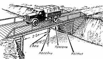

Рис. 26. Данные для определения грузоподъемности деревянного моста
Нередко водителям на проселках, грунтовых дорогах встречаются деревянные мосты, грузоподъемность и состояние которых нигде не обозначены. В этих случаях водитель должен остановиться, тщательно осмотреть подъезды к мосту, убедиться в его прочности, определить грузоподъемность. При определении грузоподъемности деревянного моста учитывается величина пролета между сваями, толщина свай, насадок, прогонов и настила. Затем эти данные сопоставляются с общим весом автомобиля (табл. 8, рис. 26).
