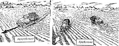

Если случиться вести автомобиль и по пашне, то лучше это делать на низшей передаче, ехать надо вдоль борозды или наискось (под острым углом), прочно удерживая в руках рулевое колесо (рис. 27). Подача топлива при этом должна быть равномерной. Под прямым углом, поперек борозды, вести машину не рекомендуется.
Рис. 27. Правила преодоления пашни
