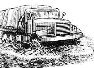

Рис. 28. Автомобиль КраЗ-214 на шарокопрофильных шинах преодалевает заболоченый участок местности

Двигаться по мокрому лугу и заболоченным местам нужно на одной из низших передач без остановок и резких поворотов руля, не допуская буксования ведущих колес (рис. 28). В случае, если ведущие колеса автомобиля начали буксовать, нужно тотчас же выключить передачу, остановиться и принять меры к устранению причин буксования.
Не рекомендуется резко включать сцепление, повышать обороты коленчатого вала двигателя, "раскачивать" автомобиль. Это приведет к тому, что колеса еще глубже погрузятся в грунт и автомобиль придется вытаскивать тягачом. Глубоко засевшее колесо рекомендуется не откапывать, а вывесить с помощью ваги, подложив под него хворост, жерди, маты. Включить первую или вторую передачу и на средних оборотах коленчатого вала вывести автомобиль на более твердый грунт.

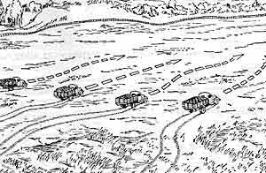

Если на пути встречается небольшой участок заболоченного луга, то его следует преодолевать на возможно большей скорости, с разгона, при этом не рекомендуется включать демультипликатор и блокировку дифференциалов автомобилей повышенной проходимости, а также ехать по следу ранее прошедшего автомобиля, чтобы не нарушать слой дерна и не углублять колею. Только так можно избежать застревания (рис. 29).
Рис. 29. Преодоление заболоченного луга
