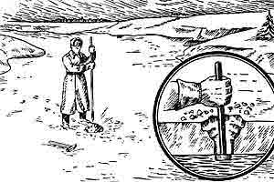

Рис. 30. Промер толщины льда
При разведке места переправы необходимо убедиться, что лед прочно связан с берегом и не зависает над водой. Считается, что лед не зависает, если вода в лунках выступает на 0,8-0,9 толщины льда. Если при проверке окажется, что лед зависает, то переправа в этом месте опасна. Затем следует установить, нет ли больших трещин, полыней, уточнить глубину снежного покрова на льду и обозначить (при необходимости) место переправы вехами и табличками с указанием грузоподъемности льда через 15-25 м вырубают лунки и в них замеряют лед с помощью мерной линейки или лопаты (рис. 30). Причем в расчет берут его наименьшую толщину и учитывают только чистый сплошной слой стекловидной формы.
