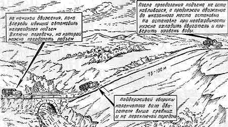

В составе колонны дистанция между автомобилями должна быть не менее 50 м. На коротких крутых подъемах следует соблюдать очередность движения. Преодоление подъема можно начинать лишь тогда, когда впереди идущий автомобиль достиг вершины, а встречный автомобиль - спуска (рис. 31). При вынужденной остановке на крутом подъеме следует затормозить горным тормозом и подложить под колеса башмаки, колодки или клинья. Перед преодолением крутых длинных подъемов колодки целесообразно держать в кабине водителя, а на очень крутых подъемах их обычно привязывают сзади, так, чтобы при движении они волочились по дороги на расстоянии 15-20 см от колес. При вынужденном откате автомобиля назад колодки попадут под колеса, и автомобиль остановиться. Более активными средствами, обеспечивающими безопасность вождения автомобиля в горах, являются сошники, горный упор, рельс.
Рис. 31. Преодоление крутого подъема
