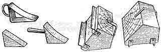

Колодки - это деревянные скошенные короткие брусья с грунтозацепами (угольники). Служат для предотвращения самопроизвольного отката автомобиля назад во время вынужденных остановок на крутом подъеме или спуске. Колодки также применяются при стоянке автомобиля или автопроезда на подъемах и спусках. В комплект одного автомобиля входят две, а автопоезда - четыре колодки (рис. 34).

Рис. 34. Башмак, клинья, колодки, прокладываемые под колеса автомобиля при остановке на подъеме

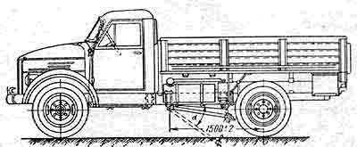

Горный упор (рис. 35) представляет собой трубчатую раму с сошником на конце, которая подвешивается на шарнирах к раме автомобиля. Опускают и поднимают горный упор посредством троса из кабины водителя. Угол наклона упора к поверхности дороги составляет 75-80 градусов и ограничивается длиной натяжных цепей. Предупреждение скатывания или сползания автомобиля назад во время движения или остановки на подъеме осуществляется за счет врезания горного упора в грунт.
Рис. 35. Схема монтажа горного упора на автомобиле (походное положение)

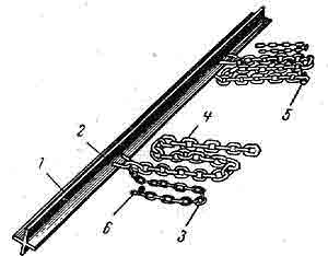

Горный рельс (рис. 36) - это балка с грунтозацепами. Он присоединяется к раме автомобиля натяжными цепями и обеспечивает автоматическое торможение автомобиля (автопоезда) на подъеме при самопроизвольном откате или сползании назад. Остановка осуществляется за счет того, что при самопроизвольном откате или сползании автомобиля его задние колеса наезжают на рельс, который входит в зацепление с грунтом, а натяжные цепи при этом натягиваются, и автомобиль останавливается.
Рис. 36. Горный рельс. 1 - балка, 2 - серьга, 3 - удерживающая цепь, 4 - натяжная цепь, 5 и 6 - болты.
Применяются и другие приспособления: башмаки и клинья, более сложные - горные тормоза, механизмы свободного хода.
