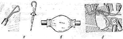

При работе автомобиля в пустынно-песчаной местности водителю необходимо особенно тщательно следить за состоянием воздухоочистителей, промывать их сетки ежедневно, чаще проверять и доводить до нормы уровень масла в двигателе, картерах агрегатов автомобиля, устранять подтекания масла, принимать все необходимые меры для уплотнения и защиты механизмов, агрегатов, приборов и узлов от пыли (рис. 37).
Рис. 37. Защита узлов и приборов от пыли. а - уплотнение указателя уровня масла с помощью колпочка и шайбы; б - защитный чехол, надетый на карданный шарнир; в - защитный чехол на прерывателе-распределителе.

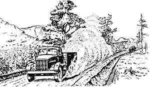

Условия работы двигателя в пустынно-песчаной местности крайне тяжелые, особенно на песчано-лессовых дорогах в сухую погоду (рис. 38). Поэтому средняя скорость автомобиля по песчано-лессовым дорогам должна составлять 15-20 км/час, а по незакрепленным пескам - до 10 км/час и менее.
Рис. 38. На пыльной дороге дистанция между автомобилями увеличивается
При движении колонны автомобилей по пустынно-песчаной местности предварительно изучают маршрут и на трудных участках устанавливают посты регулирования и технической помощи, имеющие средства буксирования и повышенной проходимости, дополнительные запасы воды и ГСМ. Двигаясь по песку, водитель должен постоянно следить за тепловым режимом двигателя, давлением масла и уровнем воды. При остановке автомобиля для интенсивного охлаждения двигателя рекомендуется открыть жалюзи, поднять капот и по возможности обратить радиатор навстречу ветру.
