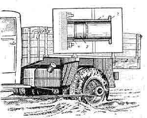

7. Тщательно подготавливают и приводят в порядок средства повышения проходимости и самовытаскивания автомобиля. Основными из них являются цепи противоскольжения браслетного типа, буксирный трос, лопата, топор, ящик с песком, якорь-самовытаскиватель (рис. 39). Если автомобиль движется в составе колонны, то оснащается дополнительно пилой, жестким буксиром, колейными мостами и т. п.
Рис. 39. Схема устройства и применения самовытаскивателя. 1- барабан; 2 - фланец; 3 - ступица4 4 - накладка.

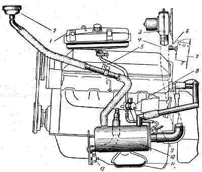

Рис. 40. Пусковой подогреватель.
Для облегчения пуска холодного двигателя и уменьшения износа его деталей необходимо предварительно подогревать двигатель.
Существуют различные способы подогрева. Наиболее простым и широко распространенным является "проливка" системы охлаждения горячей водой. Однако заливать сразу в холодный двигатель слишком горячую воду, имеющую температуру более 80оС опасно, могут возникнуть трещины в головке блоков или в водяной рубашке.
Сливные краники при "проливке" должны быть открытыми. Процедуру нужно повторять до тех пор, пока блок двигателя не прогреется до температуры 40-50оС. После чего в картер двигателя заливают масло, нагретое до температуры 70-80оС. Затем закрывают на несколько минут сливные краники и плотно укрывают радиатор и двигатель капотом. Дают небольшую выдержку (около 5-6 минут) для нагрева деталей двигателя, а затем сливают 3/4 количества заправленной воды и вновь доливают в радиатор горячую воду до нормы и пускают двигатель в обычном порядке.
Температура воды при разогреве двигателя, как уже отмечалось, должна быть достаточно высокой, но не меньше 70-80оС, в противном случае горячая вода сразу остынет, может замерзнуть в соединительных трубопроводах или в нижней части радиатора.
Отметим, что если температура окружающего воздуха ниже -20оС, то заливаемая вода в систему охлаждения с термостатом должна быть около 90оС. Если слив воды из открытых отверстий сливных краников вдруг прекратиться, нужно принять необходимые меры для отогрева замерзших мест: обложить холодные части тряпками или ветошью и непрерывно поливать горячей водой до оттаивания.
Не рекомендуется пускать холодный двигатель при помощи буксира, а также пользоваться открытым пламенем (костры, факел).
Пуск холодного двигателя без воды в системе охлаждения может привести к его поломке. Пуск двигателя автомобилей ГАЗ-53А, ГАЗ-66 облегчается пусковыми подогревателями, работающими на бензине (рис. 40).
