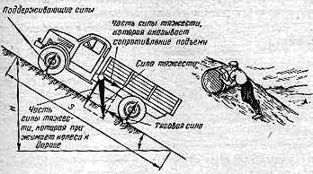

Немало подъемов и спусков приходится встречать автомобилю в пути. Обычно спуск преодолевается без особых трудностей, т. к. движение осуществляется под влиянием собственного веса автомобиля. Совсем иное дело на подъеме. Тут нужны усилия. Это объясняется следующим. Если автомобиль движется по хорошей, ровной дороге, его вес непосредственного сопротивления движению не оказывает. При движении же в гору одна часть веса автомобиля (сила тяжести) прижимает его колеса к дороге, а другая - препятствует движению на подъем. Силу тяжести, которая оказывает сопротивление движению на подъем, принято называть силой сопротивления подъему (Рп) (рис.2). Та же самая сила при движении автомобиля под уклон действует иначе, а именно: в сторону движения и способствует движущей силе. В этом случае автомобиль движется под влиянием собственного веса.

Рис.2. Действие силы тяжести при движении автомобиля на подъем
