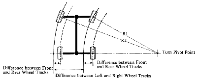

Дифференциалом называется набор шестерен, который распределяет крутящий момент приходящий от трансмиссии между двумя исходящими валами.У переднеприводных или заднеприводных автомобилей он позволяет обоим ведущим колесам вращаться с различными скоростями для того, чтобы автомобиль мог поворачивать без сопротивления.
Полноприводные системы постоянного действия должны иметь три дифференциала которые передают мощность ко всем четырем колесам и обеспечивают поворот без сопротивления - это передний, задний и центральный дифференциалы. Центральный дифференциал необходим, потому что расстояние, которое проходят в повороте передние поворачиваемые колеса не равно расстоянию, проходимому задними колесами.
Мощность отбираемая у коробки передач распределяется центральным дифференциалом между приводными валами идущими к переднему
и заднему дифференциалам. Полноприводные системы с ручным подключением полного привода как правило не имеют центрального дифференциала поэтому их использование на сухой дороге связано с определенными неудобствами. Когда полный привод включен передняя и задняя ось связаны напрямую и будут вращаться с одинаковыми скоростями. Поэтому разница скоростей вращения между передними и задними колесами в повороте будет обеспечиваться за счет проскальзывания покрышек, что приводит к повышенному их износу. наверх

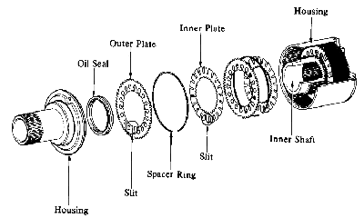

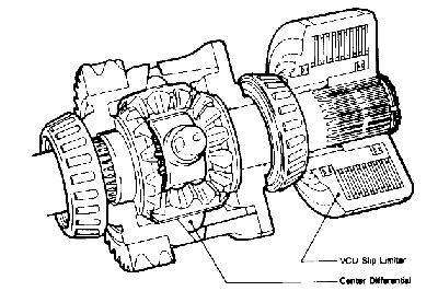

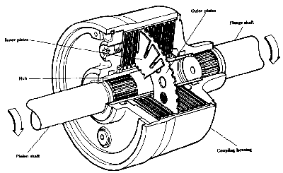

Дальнейшие разработки постоянного полного привода двигались в направлении автоматически блокируемых дифференциалов. Первой появилась вязкостная муфта (в дальнейшем - ВМ), в корпусе которой находилась
специальная силиконовая жидкость, которая позволяла поддерживать небольшую разницу скоростей вращения между двумя осями, но увеличение проскальзывания приводило к резкому увеличению вязкости этой жидкости, которая блокировала муфту. Было изобретено два совершенно разных способа применения вискомуфты в полноприводной трансмиссии.
Некоторые производители использовали обычные дифференциалы в паре с ВМ, которая при необходимости автоматически блокировала дифференциал. Такая схема используется в трансмиссии современных Mitsubishi Eclipse GSX и полноприводных Subaru с ручной коробкой передач, а так же снятых с производства BMW325ix и полноприводной Toyota Celica turbo.

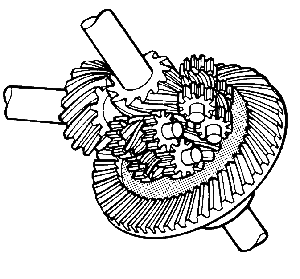

Следующим этапом было использование дифференциала Torsen (от TORque SENsing - чувствительный к моменту) в конструкции второго поклоения quattro. В конце семидесятых, в процессе разработки первой схемы quattro
специалисты Audi даже вели переговоры с владельцем патента на ВМ - FF Development, но впоследствии схема
с ВМ была отклонена по причинам, которые станут понятными дальше. Дифференциал Torsen был изобретен американской фирмой Gleason Сorp., имел все достоинства ВМ и не имел ее недостатков. Это полностью механическое устройство, работа которого основана на принципе червячной передачи, а подробное описание выходит за рамки настоящей статьи. Однако его характеристики достаточно интересны. В нормальных условиях Torsen распределяет крутящий момент в пропорции 50:50. Но если колеса одной из осей начнут проскальзывать момент начнет перераспределяться в пользу оси, колеса которой имеют лучшее сцепление с дорогой, другими словами работа дифференциала Torsen прямо противоположна работе обычного дифференциала. Максимальное достижимое перераспределение момента - 80:20 в зависимости от шага червячной передачи. А поскольку конструкция Torsen полностью механическая процесс блокировки происходит моментально в отличие от ВМ, которой нужно некоторое время, пока жидкость "схватится". Поэтому Torsen более чувствителен к пробуксовке, чем ВМ. Процесс блокировки Torsen имеет более прогрессивную характеристику. (Инженеры Porsche отказались от ВМ в трансмиссии 964 Carrera 4 потому, что ВМ имеет экспоненциальную, а не линейную характеристику блокировки, чем объясняется ее худшая управляемость).
Еще более важным преимуществом Torsen является то, что он не блокируется и не пытается выровнять разности скоростей при торможении позволяя всем четырем колесам вращаться независимо при отсутствии тяги. Torsen блокируется только под тягой в то время, как ВМ и под тягой и при ее отсутствии. Torsen реагирует на крутящий момент, в то время как ВМ на обороты.
Реакция ВМ на обороты вызывает много инженерных проблем. Антиблокировочная система тормозов, например, определяет начало блокировки одного из колес по разнице скоростей вращения всех четырех колес. Наличие в трансмиссии механизма, который пытается выровнять скорости вращения всех четырех колес создает серьезные проблемы для АБС.
Для преодоления этой проблемы инженеры вынуждены идти на разные ограничения. Специалисты Mitsubishi отложили внедрение АБС на первом поколении модели GSX, а в дальнейшем АБС и ВМ в заднем дифференциале ограниченного трения стали взаимоисключающими опциями. В системе VW Syncro полный привод при нажатии на педаль тормоза просто отключался посредством второго сцепления. Подобную же особенность имеет большинство других автомобилей использующих схожую схему с ВМ. Доходило даже до того, что управляющий компьютер победителя мирового чемпионата по ралли Lancia Delta Integrale увеличивал крутящий момент двигателя, чтобы уменьшить сопротивление ВМ при торможении. В самых примитивных системах использовалась обгонная муфта. В результате с одной стороны при торможении полный привод отключался, с другой - он не работал при движении задним ходом.
Самым простым способом уменьшения сопротивления ВМ было уменьшение эффективной вязкости жидкости. Это в свою очередь означает, что уменьшится эффективность блокировки ВМ, что в принципе приемлемо для автомобилей, эксплуатирующихся преимущественно в нормальных дорожных условиях. В общем привлекательность ВМ не в ее высоких характеристиках, а в простоте и дешевизне.
